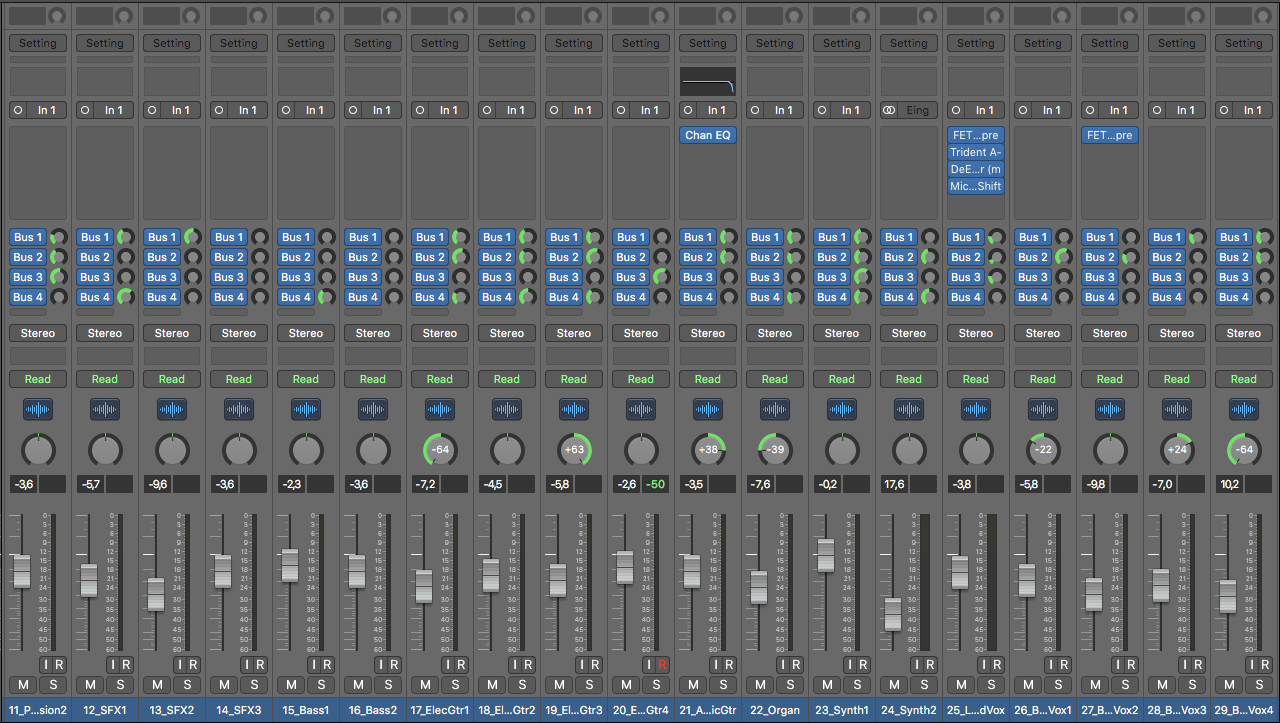

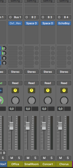

mal ne frage: für die schaker und perkussion habt ihr da ein reverb genommen, und wenn ja room, plate oder hall?
Ich habe vier Effekte in dem Mix benutz. Gugscht Du...
Anhang anzeigen 75355 Anhang anzeigen 75356

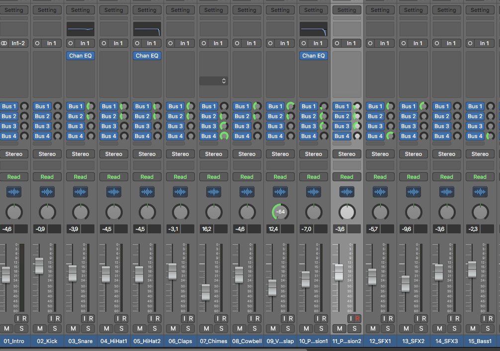

kein kompressor verwendet, oder nur in bussen und masterkanal? oder sind die spuren schon vorkomprimiert?
Auf der Leadvocal und auf Backing Vocal2 ist ein Kompressor.
