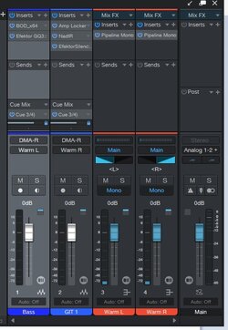

Statt Pipeline in den Channel-Inserts zu benutzen, kannst du auch 2 Mono Subgruppen erzeugen, in die du dann je eine Mono Instanz von Pipeline insertierst. Die führen dann zum Warm Comp, einer links, einer rechts.
Die Channels, die durch den Warm Comp geschickt werden sollen, routest du auf den entsprechenden Bus. Wenn du jetzt im Channel mutest, funktioniert das auch wie gewünscht. Zudem kannst du die Busse im Panorama frei bewegen, ohne dass die Kanaltrennung im Comp aufgehoben wird.

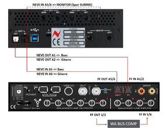

@ach v2: Vergiß einfach mal das mit dem Stereo Compressor. Ich möchte einfach ein (oder mehrere Signale) zukünftig an einen Mono-Compressor schicken und in der Lage sein, die einzelnen Signale SOLO schalten zu können, ohne dass ich noch andere Signale höre. Das einzig vernünftige Ergebnis im Zusammenspiel mit meinem (Stereo-)Compressor bekomme ich zustande, wenn ich eine weitere Spur (SUMME) mit ADAT 5/6 als Eingang und MONITOR als Ausgang einrichte - ohne Pipeline. Dann kann ich sogar jedes Signal Solo schalten (auch im Stereo-Modus). Ich habe mal ein paar Screenshots beigefügt. Vermutlich habe ich einen absoluten Denkfehler in meinem Szenario.
Okay, dazu ist natürlich wichtig: Wenn du Pipeline benutzt, dann darfst du natürlich im Totalmix vom Fireface, die Kanäle, die du vom Kompressor zurück bekommst, nicht in deinem Main Output (oder Kopfhörer Output) hoch ziehen. Das regelt ja Pipeline in Studio One für dich, dort hörst du dann den Rückweg mit kompensierter Latenz. Sonst hörst du es doppelt.

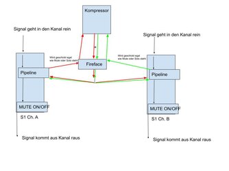

Ich hab dir im Anhang nochmal eine sehr, sehr grobe Skizze (und ich bin echt schlecht darin) gemacht, wie der Signalfluss aussehen würde, wenn du mit Pipeline in Studio One von 2 Kanälen auf exakt das selbe Hardware Gerät gehst.
Du darfst natürlich im Totalmix weder den Adat-Ausgang, mit dem du in den Kompressor gehen willst, noch den Adat-Eingang des Rückwegs auf deine Monitore schicken.
Außerdem müssen die Spurbreiten natürlich stimmen. Die Bassspur ist Mono - die kannst du dann per Pipeline auch als insert auf der Monospur zu Adat 1 out 1 schicken und von adat in 5 abgreifen.
Die Gitarren Spur ist stereo. Das wird nix mit einem I/O paar
