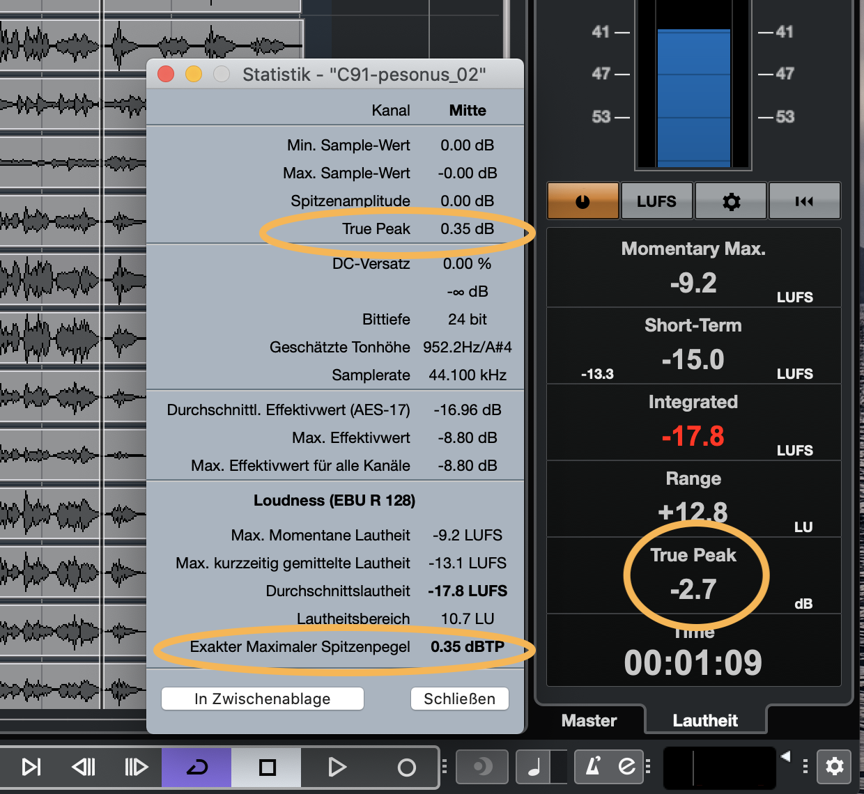

Bei einer Aufnahme habe ich leider etwas wenig Headroom gelassen und das Ding zu heiß gefahren... jetzt stellt sich die Frage: hat es während der Aufnahme geclipped oder nicht.
Bin mir nicht sicher, ob es eine sichere Möglichkeit gibt, das im Nachhinein herauszubekommen.
Nun habe ich aber testweise die besagten Roh-Files erneut in ein Projekt importiert und wollte mal kucken.
Wenn während der Aufnahme ein Überlauf passiert wäre, wie würde sich das um WaveFile äußern ?
Wären dann alle 24bit gesetzt = 0 dB oder eher ein klassischer Überlauf d.h. eher ein beliebiger kleiner Wert ?
Nun habe ich mir die "Audiostatistik" angesehen. Da steht etwas von TruePeak 0.35dB .. kann das sein ?
Ich dachte 0 dB wäre der maximal mögliche Wert im WaveFile ?
Lasse ich das File im Solo durchlaufen - alle Fader auf 0 dB - sehe ich noch 2,7dB "Luft" ?
Wo ist mein Denkfehler - warum passt Statistik und MaxPeak nicht zusammen ?

Bingo, an das Thema Oversampling hatte ich nicht gedacht. Ich hatte mir bisher ehrlich gesagt auch nie Gedanken drüber gemacht.
Aber ja, wenn ich mir die Wellenform anschaue, dann hat es da irgendwo geclipped (siehe Bild). Und wenn die "Statisikfunktion" dieses Rechteck hochinterpoliert, kann ich mir vorstellen, dass der Wert 0,35dB hinkommen könnte.
Wenn ich das Ding aber ohne irgendwelche PlugIns die Oversampling machen laufen lasse, sollte dieses "theoretische Wert" ja nicht erreicht werde und somit erklärt sich, dass der erreichte Spitzenpegel davon abweicht, - siehe Screenshot.

Wo die -2,7dB Unterschied herkommen ist mit trotzdem noch nicht klar.

Joar, in der Statistik steht ja auch n True Peak von 0,35 dBFS ;)

Ich habe einen weiteren Test gemacht und mein Denkfehler lag ganz wo anders.
Cubase behandelt das Signal intern "vom Pegel" wie ein gesplittetes Stereo-Signal und das ist ca. 3dB leiser als das ursprüngliche 24bit Mono-Signal. Das ist natürlich auch sinnvoll.
Habe für meine Theorie einen einfachen Gegentest gemacht und das File einmal Stereo und einmal mono gebounced, wobei natürlich alle Fader und Gains auf 0 dB Verstärkung standen.
Ergebnis:
Das erzeugte Mono-Wave File entspricht 1:1 dem Originalfile
Die beiden neu erzeugten links / rechts Wave-Dateien sind im Pegel um ca. 3dB reduziert (siehe screenshot).
Passt also alles :D
