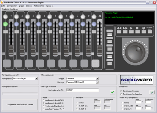

Hallo Wizard,
schau mal hier.
Hier muss aber das original Betriebssystem ausgetauscht werden. (E-Eproms). Diese sind beim Entwickler erhältlich.
Kenne das Gerät selber nicht, hatte nur mal vor Jahren einen Artikel in der KEYBOARDS darüber gelesen.
Gruß Superstar

Upps, hab`ich doch glatt übelesen :D
Aber dieses scheint wohl die einzige "funktionierende"Alternative zu sein.
Ok.......danke dir nochmals.
Dann werde ich mal zu diesen "Sonicware" Menschen Kontakt aufnehmen
und mal fragen ob deren EEPROM´s meine Wünsche erfüllen ;)
