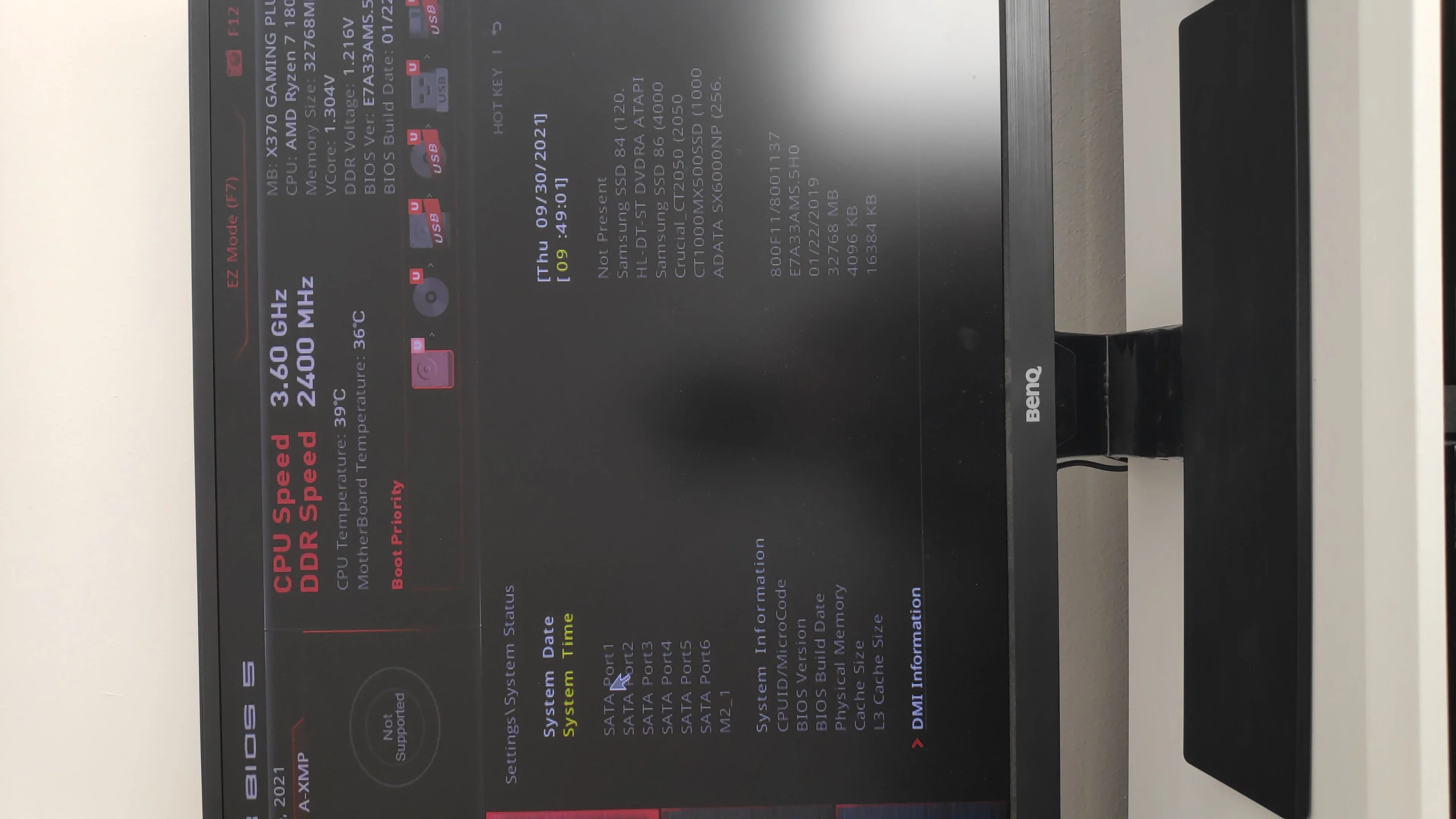

Ich wäre im BIOS.
Was soll ich versuchen?

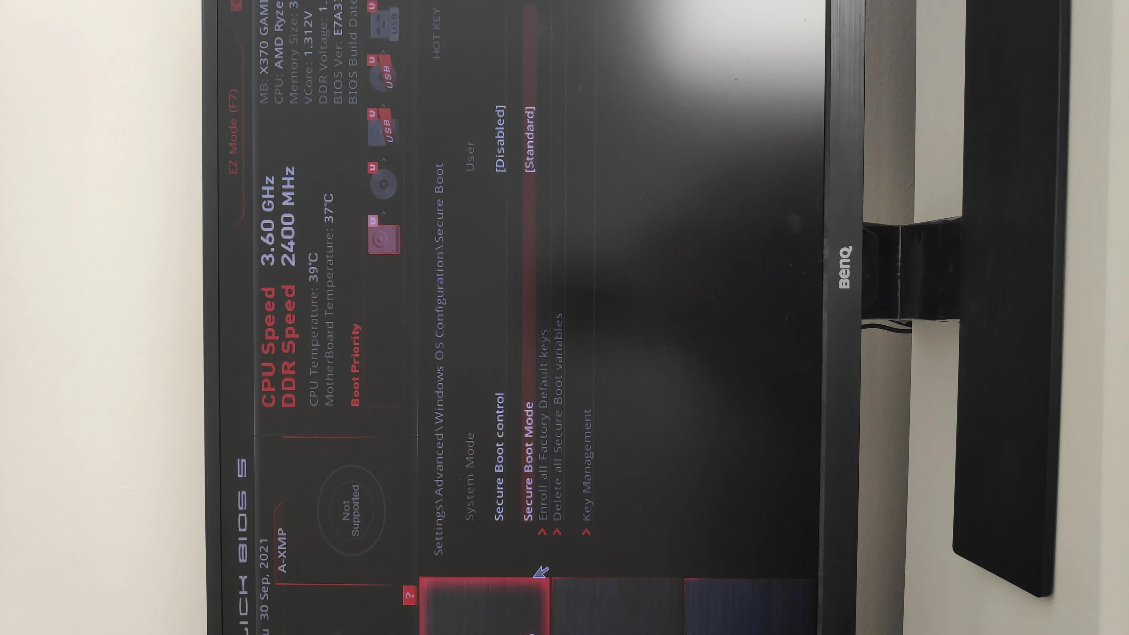

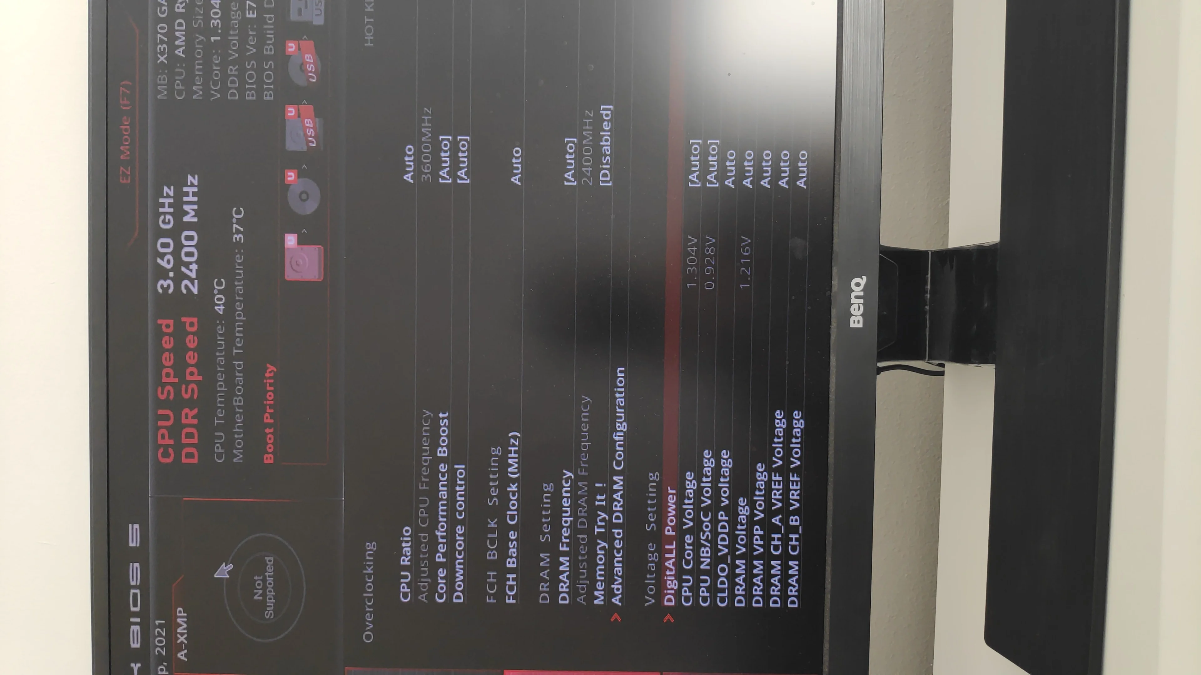

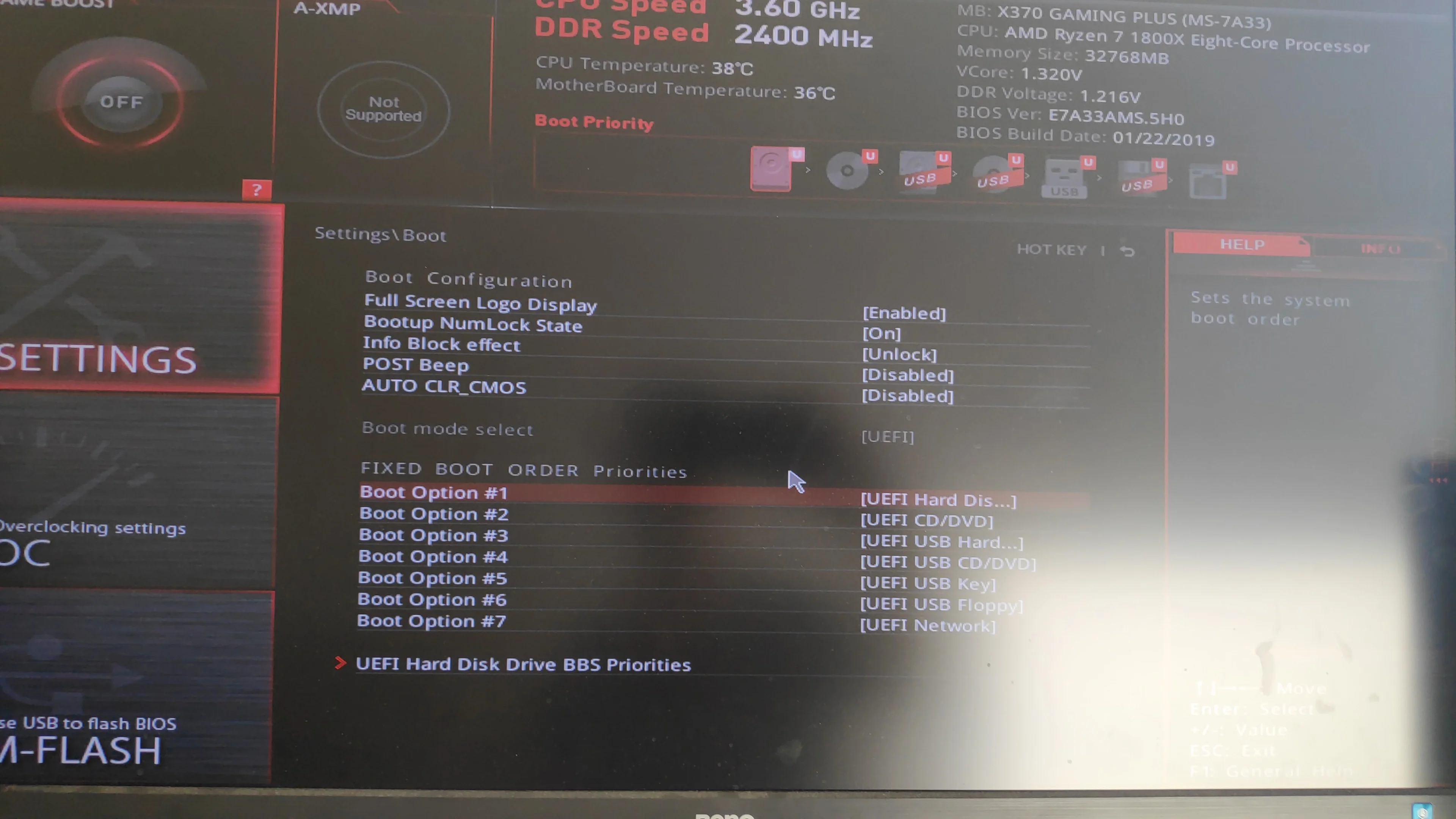

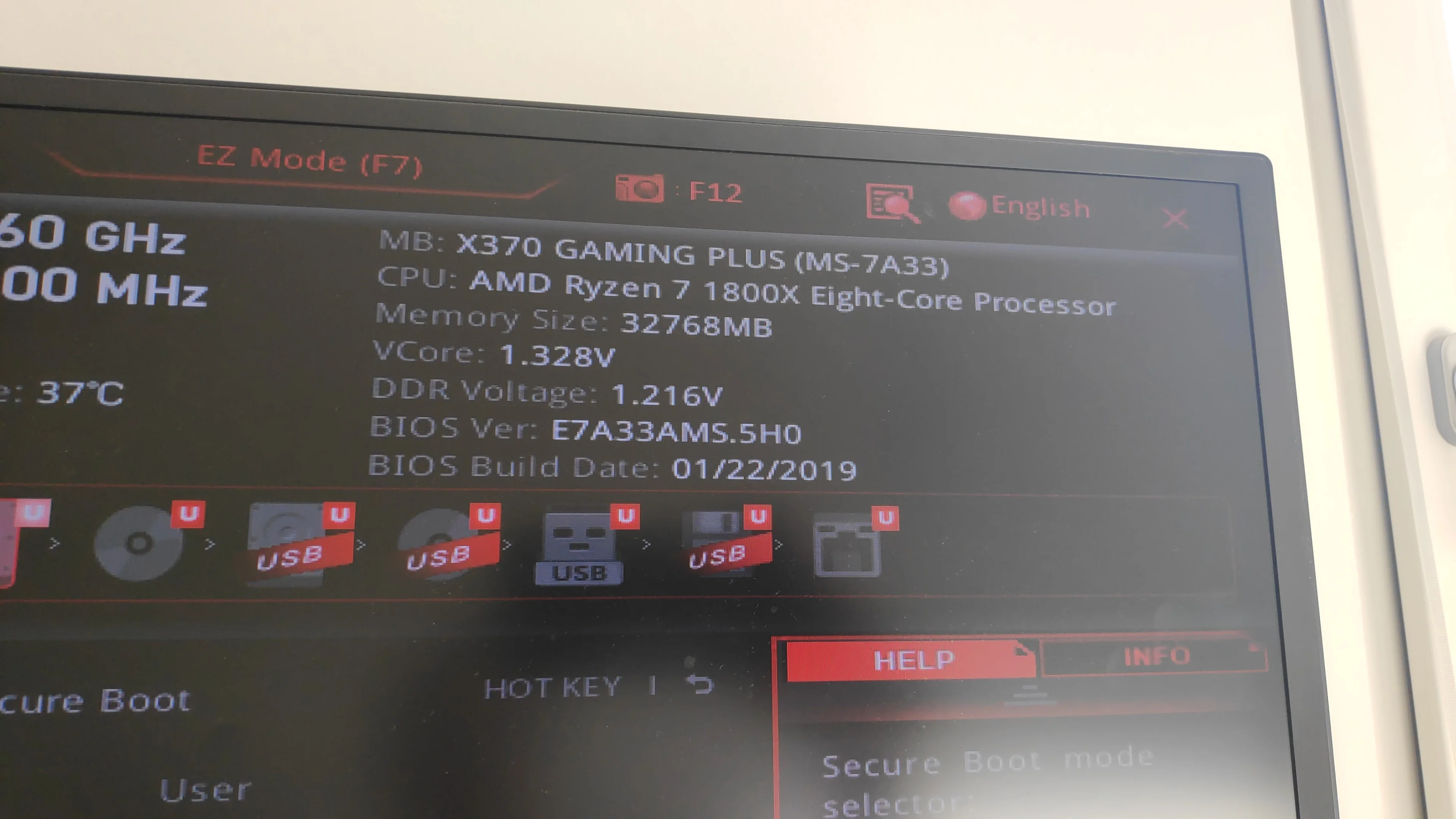

  • #42
Oder...

Warum ist der SATA Port 1 not present? -Eventuell Anschlüsse feststecken. Alle Usb-Geräte außer Maus und Tastatur sollten erstmal abgesteckt sein. Auf welcher Platte liegt denn das OS? -Diese Platte sollte erstmal als einzige am System hängen, außer es gibt ein Multiboot-System.
Wenn der M.2_1 - Anschluss aktiv belegt ist, wird auf den alten x370 Boards von MSI automatisch der SATA-Port 1 deaktiviert. Beide Anschlüsse teilen sich nämlich eine gemeinsame Lane zur CPU, und dann geht entweder der eine oder der andere Anschluss, aber nie beide gleichzeitig. In dieser Hinsicht ist also alles in Ordnung.

  • #53
Wenn vorhanden, dann stelle im UEFI bei "Boot Option #1" den Modus "Legacy + UEFI ..." für die SSD (NVMe) ein, auf der Windows installiert ist. Ich vermute ja mal, dass es sich dabei um die M.2 NVMe handeln wird. Ansonsten gehe ich mittlerweile stark davon aus, dass sich die GUID-Partitionstabelle des GPT "zerschossen" hat. Dafür könnte ein Defekt der NVME ursächlich sein, z.B. fehlerhafte Speicherzellen, aber auch viele andere Ursachen sind möglich. Wenn Du dir das zutraust, kannst Du ja zunächst einmal versuchen das GPT zu reparieren (zuvor aber bis auf die Systemplatte alle anderen Laufwerke vom Mainboard trennen, um eventuellen, versehentlichen Datenverlust beim Reparieren zu verhindern). Wenn Du es Dir nicht zutraust - und wenn wichtige Daten auf der NVME sind - dann würde sich auch der Gang in ein versiertes Fachgeschäft lohnen, die dir zumindest die NVME bitweise klonen und die Daten später auf neue Hardware zurück kopieren können.
Wenn Windows jedenfalls schon von sich aus den Reparaturmodus ("Problembehandlung") anbietet, dann kann nicht das BIOS/UEFI ursächlich sein. Denn da würden dann auch ganz andere Fehlermeldungen kommen, vor allem, wenn das UEFI kein bootfähiges Laufwerk findet. Die Bootreihenfolge ist ohnehin nur dann relevant, wenn von mehreren Laufwerken z.B. auch von einem USB-Stick gebootet werden kann (der auch tatsächlich angeschlossen ist). Dann entscheidet die eingestellte Reihenfolge. Ansonsten nimmt das UEFI automatisch das Laufwerk, auf dem es einen aktiven Bootloader findet. Ist der allerdings korrupt (falsche Partitionstabellen oder Hardwarefehler) ... dann gibt es Probleme wie in Deinem Fall.

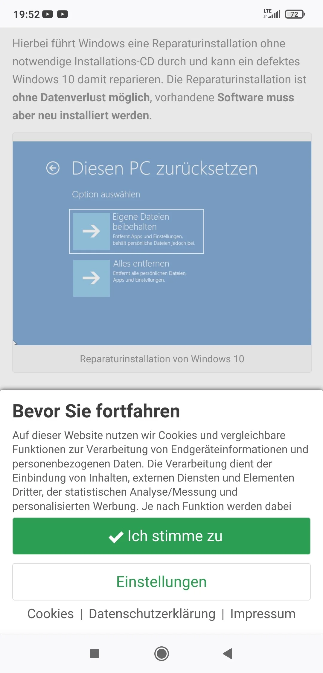

  • #55

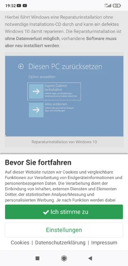

Verliere ich bei dieser Option alle Plugins, Pfade usw. oder lediglich die DAW?
  • #56
also was unter C:\Benutzer\ bzw. C:\User\ ist wird bei dem klick auf das obere Icon behalten
PlugIns werden ja unterschiedlich installiert, meist unter C:\Programme\VSTPlugins oder C:\Programme\Herstellername
somit wären die dann alle weg, genauso die DAW - müsstest halt alles neu installieren
anders sieht es evtl. mit Libraries/Presets aus, viele installieren die im C:\User, aber du musst ja wissen wo das installiert wurde
aber entscheiden, was du jetzt anklickst, musst du schon selbst
Reaktionen: RK79
  • #57
Musst von ausgehen, dass Plugins und DAW dann weg sind. Doch mit ein bisschen mehr Geduld, kann man evtl. noch mehr retten. Hast du nicht mal versucht F8 zu drücken? Bei den vielen Disks ist es natürlich etwas schwer. zudem bist du wahrscheinlich kein echter PC-Freak.:rolleyes:
ed. Kann sein dass die vorherige Inst. bei der Reparatur-Installation erkannt wird. Dann wird normal versucht, die zu fixen.
Reaktionen: RK79
