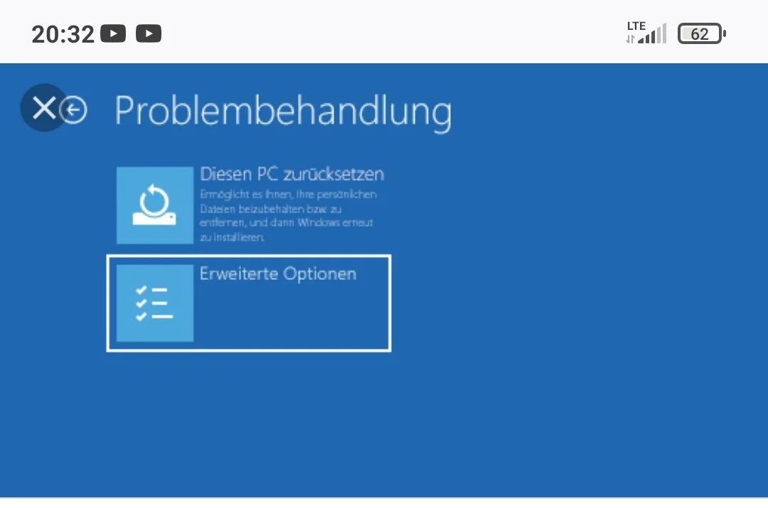

Siehe da ...
Jetzt schaffe ich es nicht mehr bis zu Windows.
Dafür kommt dieses Bild...
Ist das jetzt gut oder schlecht?
Was soll ich machen?

Alles klar.
Nur komme ich jetzt nicht mehr bis zum Windows.
Siehe Screenshot... Da bleibt alles stehen jetzt

Siehe da ...

Was soll ich auswählen?
Ich würde den windows screen echt vergessen. Denn es ist was ganz grundlegendes wenn schon das bios hängt.
Ich denke, das ist eine Meldung aus dem Betriebssystem heraus.
Bestimmte funktionale Anteile sind wohl schon am arbeiten.
Reaktionen: RK79
Win10 sollte erstmal normal starten, egal ob über weitere Optionen im Reparaturmodus oder schlichtem Kalt-Neustart. Das Bios zu ändern, kann ohne Vorstellung von den Folgen, fatal sein.
Im Prinzip liegt auf der Win-Platte ein Boot-Record, den das Bios finden muss, aber ohne detaillierte Kenntnisse der PC-Umgebung kann man fast nichts tun. Wenn man weiß, wie die Bootrec aussieht, kann man das auch neu schreiben lassen, falls beschädigt.
