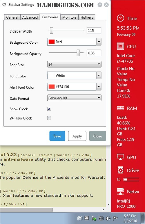

Kannst dir ja die , oder eines von den Tools runterladen... Da hast du deine Temperaturen ein wenig im Überblick.. Auf jedenfall mal das Motherboard checken... Nicht das es noch Schaden genommen hat... Über 50°C ist zu warm im Leerlauf, bessere Kühlung brauchst du...
Open Hardware Monitor --->
oder wenn es bisl übersichtlicher sein soll...
Sidebar Diagnostics --->
Gruss mkzwoo
