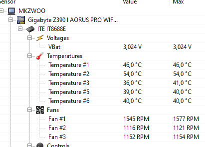

Open Hardware Monitor --->
da fehlen mir irgendwie Beschreibungen an den Sensoren, denn es gibt 1 der auffällt, direkt oben in der Auflistung:
Gigabyte X570 Aorus Elite -> ITE IT8688E -> Temperatures
und dort ist die Temperature #3 immer wesentlich höher als die anderen 5, aktuell 56°C > durchschn. 35°C :schulterzuck:

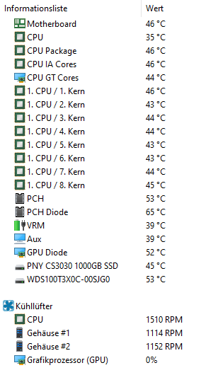

Er sollte was an seiner Grundtemperatur der CPU was machen, oder überhaupt an dem PC.. Manchmal hilft nur ein Lüfter im Gehäuse um die Wärme ordentlich abzuführen...
Das ist normal...
oder...
Gruss mkzwoo

Nein, nein... Es geht nur darum, dass er halt ein Auge auf seine Temperatur haben soll... Nicht mehr und nicht weniger...
Gruss mkzwoo
