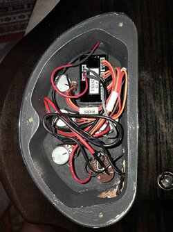

Eine geht zur Batterie. Die andere belegt anscheinend zwei Punkte am Eq ...

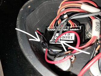

Ich würde das nur mit einem anständigen Schaltplan überprüfen. Wo welcher Draht hingeht ist wumpe.
Nur rumprobieren führt im dümsten Fall dazu, daß garnichts mehr richtig funktioniert.
Ich würde das sowieso nicht selber machen. Ich habe davon keinen plan.
Edit
Also keine Ahnung mein ich😇
Einen Schaltplan habe ich allerdings auch nicht...
