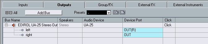

Hallo zusammen,
ich habe nach langer Abwesenheit mal wieder Cubase installiert und wollte einfach 2 Gitarren aufnehmen. Soweit so gut. Wenn ich aber versuche einen Kanal weiter nach links und den anderen weiter nach rechts zu verschieben wird die Ausgabe insgesamt leiser, aber der Sound kommt immer noch von beiden Seiten. Im Mixer sehe ich allerdings, dass der Sound sich verschiebt. Ich denke, dass es vermutlich was mit meinen Einstellungen der Soundkarte zu tun hat (Edirol UA-25). Betriebssystem ist Windows 7.
Habt ihr eine Idee woran dies liegen könnte?
Danke!

Sieht komisch aus auf dem unteren Bild:
left --->OUT(R)
R steht sicherlich für rechts/right.
right--->OUT
OUT was? left/links? Gibt´s noch ein OUT(L) ?
Tausche doch zunächst beide mal aus! Vielleicht bringt das was.
left --->OUT
right --->OUT(R)

Danke. Bringt aber leider auch nichts. Weitere Ideen?

Was gibt es denn beim Eingang noch für möglichkeiten? Mach mal Screenshot von den VST Verbindungen Eingänge.
und wie Syrius schon sagt, da muss bei: Left --- Out (L) stehen und bei right OUT(R)
