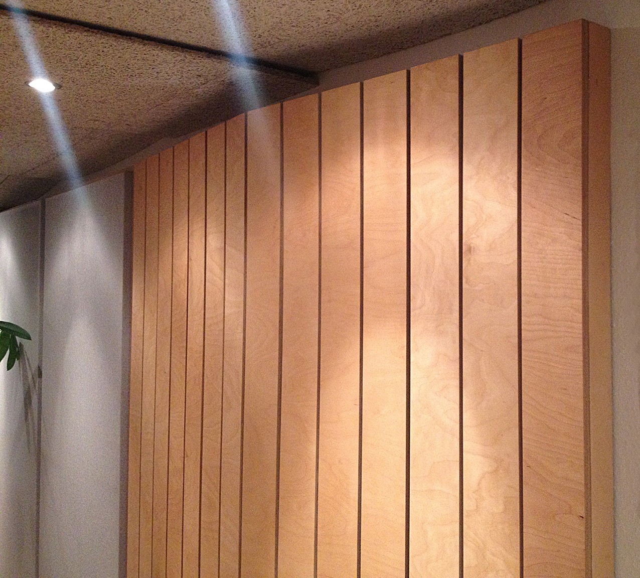

Verlattung mit Luftspalt für bessere Wirkung?
Dafür müssen die Panele absolut starr sein und nicht schwingen. ... Die Panele müssen dann quer verstärkt werden.
Das steigert den Aufwand beim Bau recht ordentlich. Dürfte bei vielen auf "wirtschaftlicher Totalschaden" hinauslaufen...
Ich habe damals meine Schlitzplattenabsorber als "flaches Dreieck" konstruiert für eine größere Absorbtionsbandbreite und zur Vermeidung paralleler Wände. Auch habe ich dadurch eine gewisse Diffusion. Hinter der Schlitzwand liegt eine Lage (3-4 cm) Steinwolle in Stoff direkt an der Schlitzplatte an.

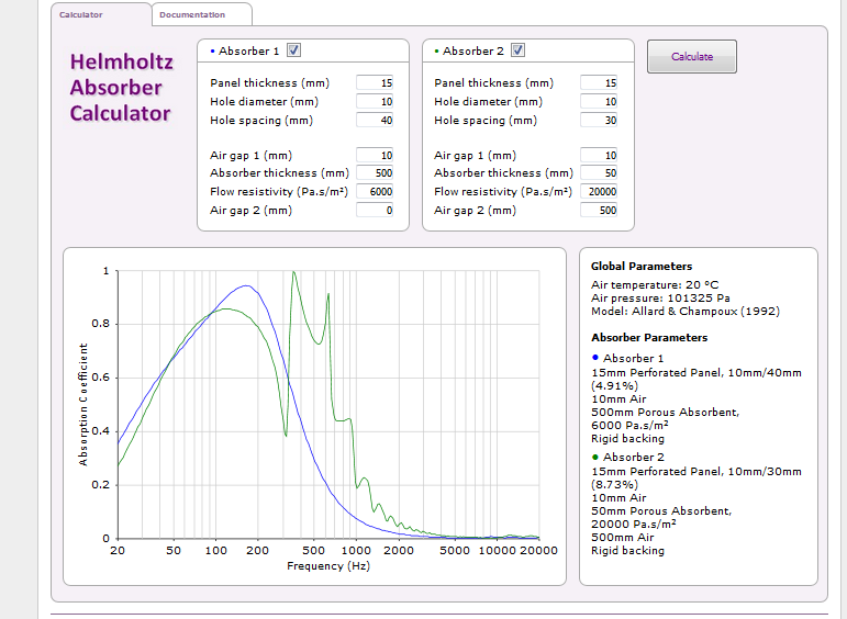

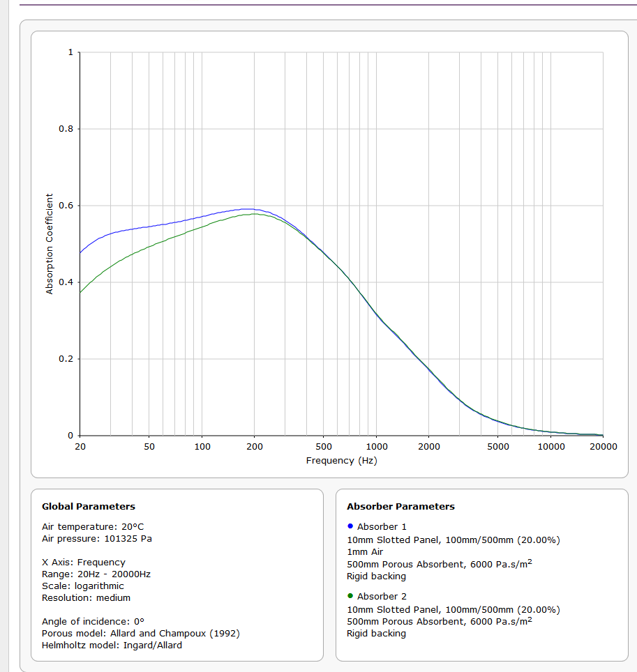

Die Wirkung des Abstands der Latten zum absorbierenden Material setzt ja vorraus, das die Latten/Lochplatten das gesamte Gebilde in einen HH verwandeln. Dies funktioniert allerdings nicht, wenn der Absorber zu den Seiten oder hinten hin undicht ist (wie von dir schon festgestellt an deinen HH). Ergo, dieser von dir im programm ermittelte Effekt ist eher theoretischer Natur und wird, bis auf ein paar Ausnahmen, so in der Realitaet nicht anzutreffen sein (zumindest nciht in den "standard" Superchunks).
oder was vergesse ich?
Das war meine Uerberlegung, die ich in den Raum werfen wollte.

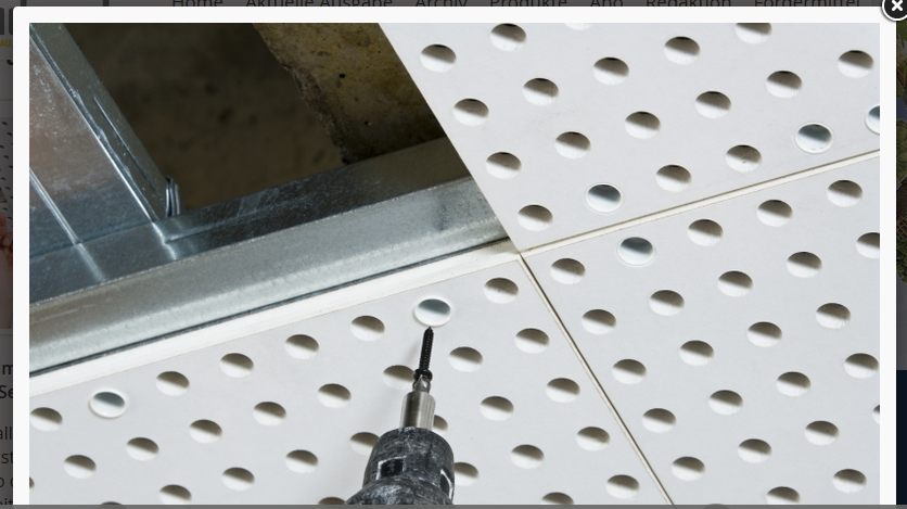

http://www.bvs-lochplatten.de/web/akustibohr-akustik-lochplatten/
Da bestellt man einfach ein paar große Lochplatten nach Maß. Die sind dann fest.
Akustibohr sieht gut aus, aber eben auch nicht gerade preiswert...

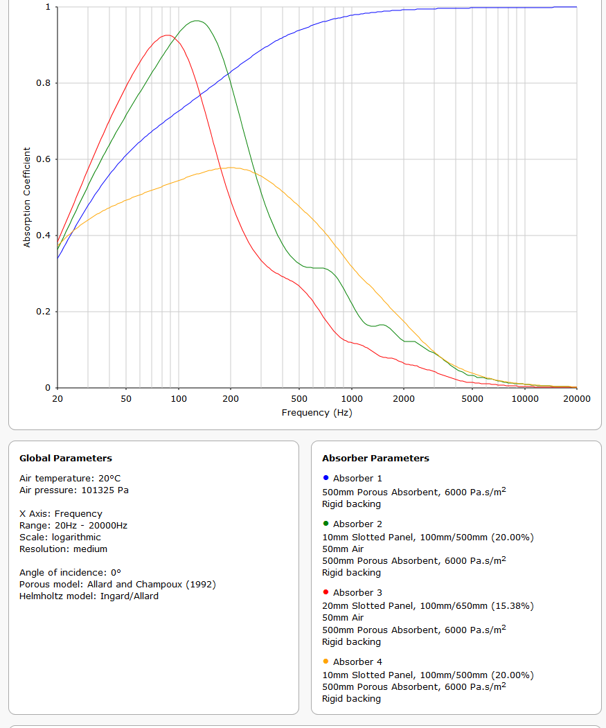

Und dann nährt man sich hier von zwei Seiten: die einen wollen einen breitbandigen Absorber verlatten, um vor allem den HF Bereich zu retten. Die anderen sehen eher den schmalbandigen HH-Absorber und wollen den bedämmen und breiter machen.
Fragt sich noch, ob bei so breiten Schlitzen (-> Verlattung) die Mündung überhaupt noch Reibung aufbringt.
Der Calculator den du verlinkt hast berechnet mit den Daten wahrscheinlich den Helmholtzeffekt. Der Übergang zwischen den verlatteten Breitbandabsorber und den helmi ist allerdings fließend.
Es ging hier so wie ich den Anfangspost verstanden habe, aber ursprünglich darum die Calculatordaten zu erklären.
Wenn du den Helmi (besser gesagt den Helmieffekt dieser Konstruktion) so extrem überdämpfst, dann hast du eben keinen Helmi mehr, sondern einen Breitbandabsorber der zu den höheren Frequenzen hin and Absorptionsfläche abnimmt.
cheers
Mika

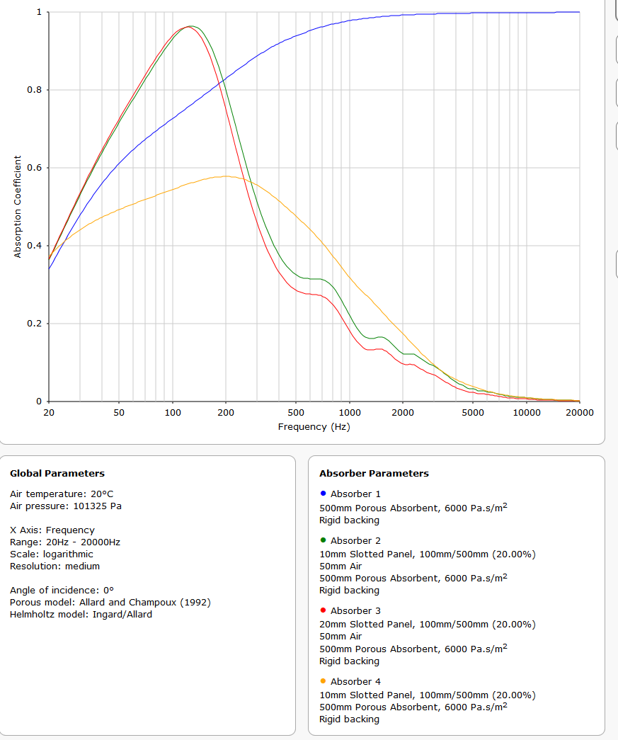

Naja, der Calculator möchte für jedwede Anwendungen mit vier Lagen als Tool fungieren. Da ist der Helmholtzeffekt eben nur eine Spezialvariante bzw ein Resonanzeffekt, der in diesen Fällen immer auftritt, und wie du selbst anmerkst, mit fließenden Übergängen. Man könnte auch eine schwere Folie mitsimulieren, wenn man wollte.
Der springende Punkt ist einfach der, daß die Wirkung der Schlitze eine Verbesserung der Basseigenschaften bewirken soll, ausgehend vom nackten Breitbandabsorber, nicht bloss eine "Rettung" des Hochtonbereiches, mit Resonanzwirkung, aber nicht zuviel.
