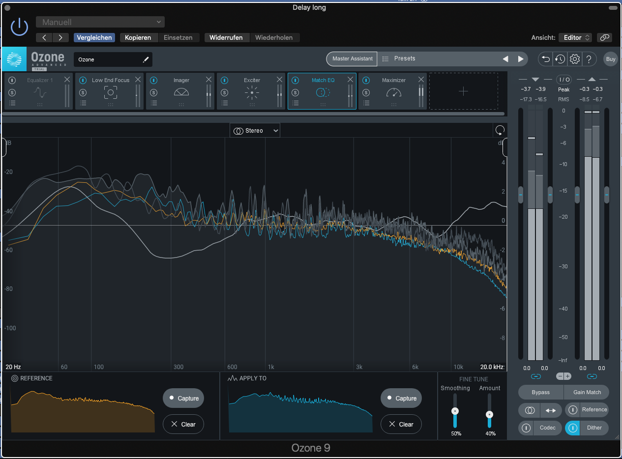

Also, ich muss schon sagen, die zweite Version klingt nochmal differenzierter. Snare kommt besser, massiver raus. Es klingt auch - besonders im all in part - offener, es geht "noch mehr auf". Die erste version klingt noch etwas bedeckter. Ich weiß nicht, ob auch am Stereo-Feld was gemacht wurde. Klingt fast so.
Gute Sache!
Ich habe wirklich nur den Match EQ eingefügt, der Match EQ Mix ist um 0,2 dB angehoben so das beide nach LUFS integrated exakt gleich laut sind. Amount ist übrigens auf 40 Prozent eingestellt was sehr viel ist, die Default Einstellung ist 10 Prozent.

Irgendetwas Gutes macht er jedenfalls!

die haben zwar beide den gleichen LUFS integrated,
aber die erste version ist komprimierter und hat einen geringeren dynamikumfang.
das hört man und dadurch wirkt sie lauter.
ich finde deine erste version (ohne matching eq) trotzdem besser.
spaßeshalber hab ich mal diese version genommen und auf die schnelle mit ein paar von meinen tools (kein Izotope) bearbeitet.
meine datei ist sogar ein bischen leiser geworden, aber ich finde den bass knackiger und die stimme luftiger.

Das es lauter wirkt sollte eigentlich bei gleicher LUFS nicht sein. Ich habe auf der Summe keinen Kompressor verwendet nur das Ozone Plugin. Ich denke das der Eindruck durch die EQ Kurve entsteht. Messtechnisch ist die Dynamik im zweiten Mix tatsächlich etwas höher aber Lautstärkemäßig nicht zumindest nicht über den gesamten Mix.
Dein File klingt in sich auf jeden Fall stimmig. Das ist jetzt halt die Clubversion mit dem leicht pumpenden Bass :cool:
