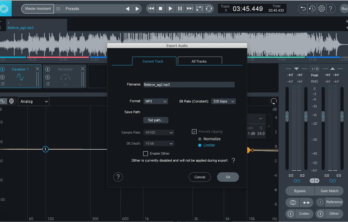

Ich habe da noch ein sehr interessantes Feature in der Stand alone Version gefunden.
Wenn man ein MP3 exportiert kann man das Feld "prevent clipping" ankreuzen. Das verhindert das Codec Clipping das ja oft beim MP3 encodieren entsteht. Man kann entweder Normalize wählen, dann wird das ganze File leise gerechnet oder Limit, dann beliebt es so laut wie vorher. Habe es probiert, tatsächlich keine ISPs mehr im MP3 selbst wenn man auf 0dB Fullscale war. Cool!
Wenn man ein MP3 exportiert kann man das Feld "prevent clipping" ankreuzen. Das verhindert das Codec Clipping das ja oft beim MP3 encodieren entsteht. Man kann entweder Normalize wählen, dann wird das ganze File leise gerechnet oder Limit, dann beliebt es so laut wie vorher. Habe es probiert, tatsächlich keine ISPs mehr im MP3 selbst wenn man auf 0dB Fullscale war. Cool!Anhang anzeigen 114862
Nur Standalone? Das ist schade, aber immerhin.... gutes Feature!
Das muss ich mal mit meiner Sparversion ausprobieren (also, ob das dort auch geht). Denn die (leichten) ISPs in mp3s sind zwar meist nicht so, dass sie den ganzen Track ruinieren, aber schöner wäre es ohne. Wenn das durch das hinzufügen dieses Teils geht, wäre das nicht übel.
