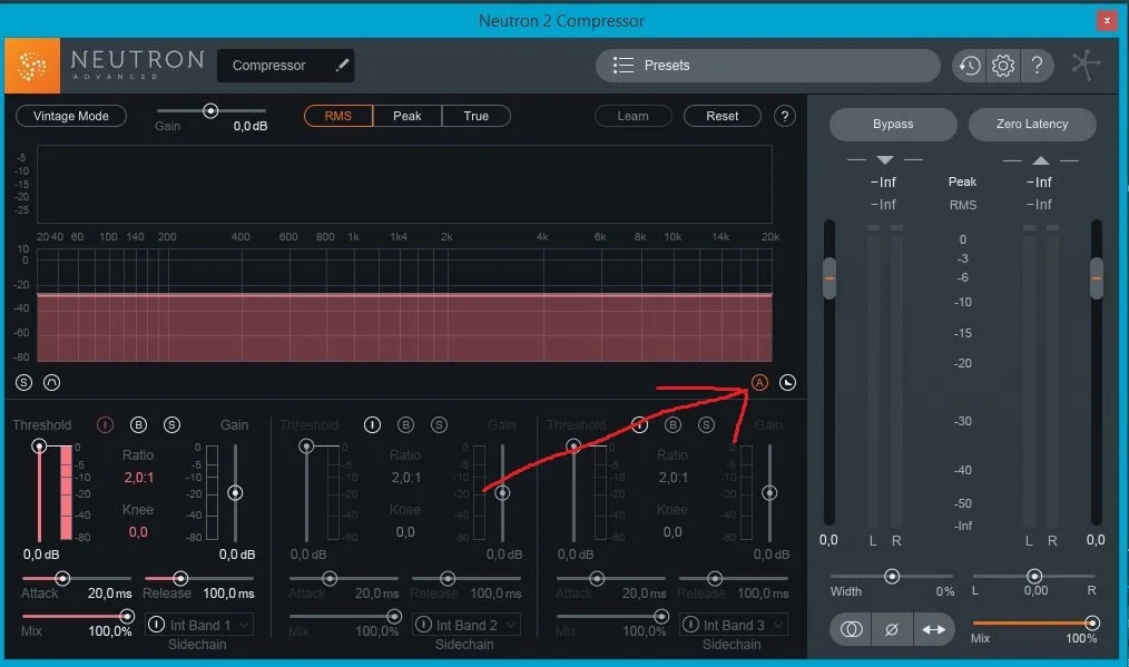

Ich hab den mal gegen alle möglichen Kompressoren antreten lassen. Ein Witz! Ich fasse das immer noch nicht, ich muss da irgend was übersehen haben. So schlecht kann der doch gar nicht sein.
Gleiche Einstellungen (wenn möglich): Studio One Comp, 1176, MJUC, ichweißnichtwasnoch, der komprimiert fast gar nicht, und ja, Comp war überall auf 100 % eingestellt, ich weiß, daß der überall parallel eingesetzt werden kann. Ich denke ja immer noch, ich habe was übersehen, das kann nicht sein, aber ich weiß nicht was.

Ich rede speziell vom Kompressor in Neutron. Der tut nix, der will nur spielen, so hab ich den Eindruck! :confused:

Ich hab mal ein Vox-Schnipsel komprimiert. Einmal mit dem stinknormalen S1-Kompressor, einmal mit dem Neutron-Comp. Haargenau die gleichen Einstellungen, Threshold -15 dB, 4:1, 15 ms Attack, 120 ms Release, kein Make-Up Gain. Oben jeweils das unbearbeitete Schnipsel, darunter das Komprimierte. Links Neutron, rechts S1-Comp. Ergebnis:

Einerseits sieht es aber stark nach AutoGain bei Neutron aus und andererseits sieht es stark so aus, als stünde Neutron auf RMS detection, während der Studio One Compressor ganz offenbar eine normale Peak-Detection nutzt. So würde ich das erstmal interpretieren
@gyn Autogain:
Ich hatte auf True-Detection gestellt. Aber mit dem Auto-Gain habt ihr absolut recht, shit! Den Knopf:
hatte ich überhaupt nicht auf dem Schirm, der ist mir nie aufgefallen! :oops:
Hab den jetzt mal ausgeschaltet, auf Peak-Detection umgestellt und siehe da - jetzt passt es. Dann war das dieser blöde Auto-Gain-Knopf!
Hab nochmal beide Kompressoren mit JETZT gleichen Einstellungen rausgerendert, und jetzt passt es schon eher. Der Neutron ist immer noch 3 dB lauter, ich weiß nicht warum, aber ist ok!
Vielen Dank euch beiden, das hat mir echt Kopfzerbrechen bereitet, bin da nicht dahintergekommen. :right:
