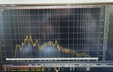

Bilder sagen mehr als Worte, von dem Silent Song hier:
Man kann ganz klar sehen, das die limitierte Version ( Gelb ) einen anderen Klang haben muss gegenüber dem Original ( Orange ).
Der Pegel ( die Energie ) im Bereich von 70 - 100 Hz bleibt gleich, das Restsignal rutscht nach oben, oder andersrum der Bereich 70 -100 wurde weg gesenst...
Iss einfach so...
Hängt aber auch vom Limiter Algo ab. Weil seltsam ist schon, das bei 86 Hz sich nichts verändert... egal.
Okay... habs auch übertrieben mit dem Limiting, extra für das Bild ( angehört hab ich es mir nicht ). Was bedeutet, "transparentes Limiting" gibt es nicht wirklich.
Ob der Limiter nun getriggert wird oder nicht, ist egal, der Klang verschiebt sich. Ob man nun den Bereich von 20 -300 Hz ausgrenzt beim Triggern, also unlimitiert lässt ( damit der Limiter nich so knüppeln muss ), rutscht der Rest nach.
Man will ja lauter machen, dB Gewinn. Ansonsten würde man ja einen Limter nur zum Schutz hinter schalten ( keine Overs mehr ). Wo soll der Kram denn hin, beim limitieren ?
Bei den Einzelsignalen / einzelne Soundspur verhält es sich ähnlich. Nur da sind es erstmal die Transienten, die weg limitiert werden. Es dauert also ne ganze Weile ( -5, -10, -20 dB ), jenachdem wie stark der Transient ist, bis sich das Klangbild verschiebt... Auf der Summe mit weniger Transienten, passiert das schneller...

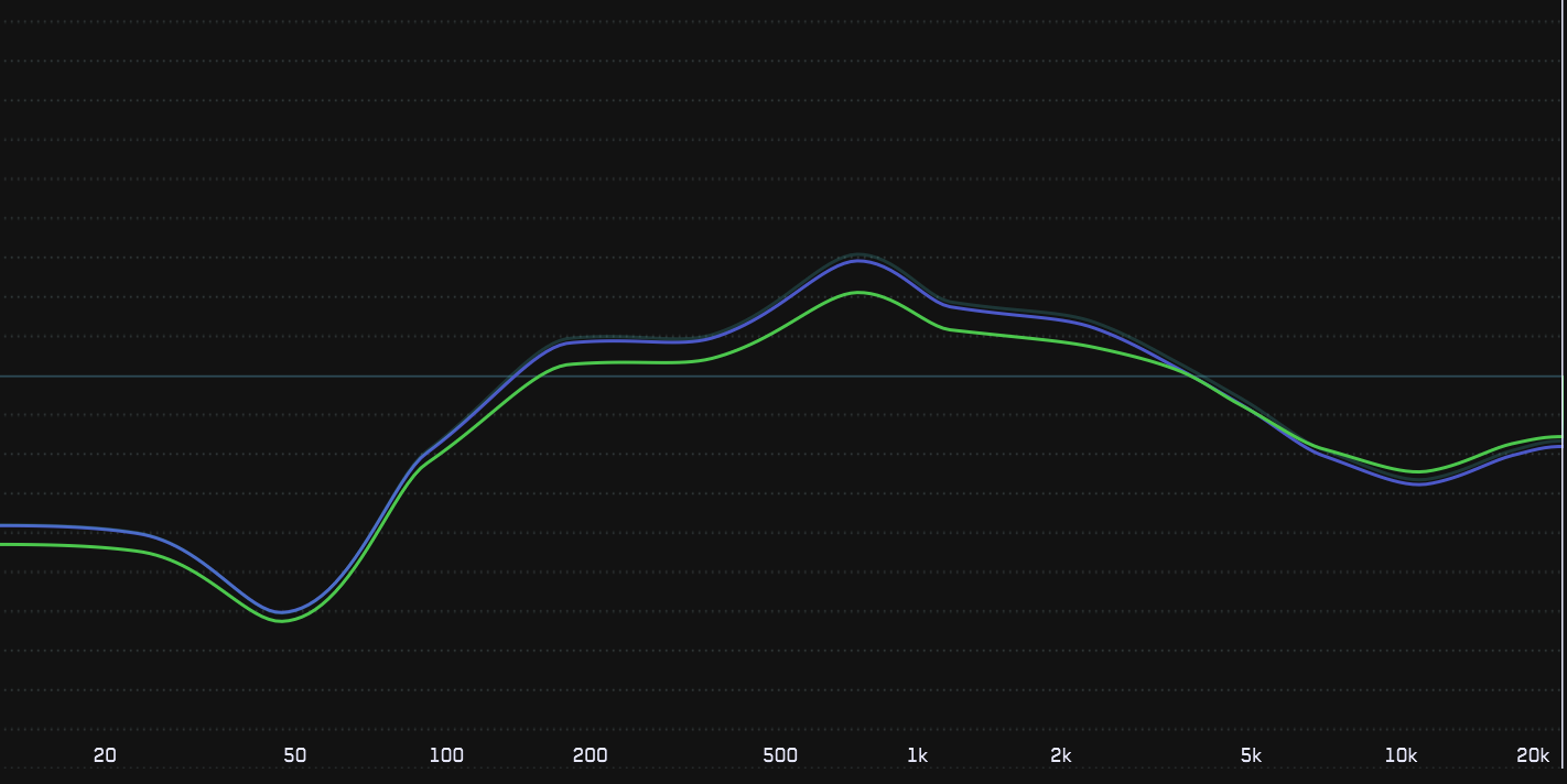

Also genau das macht der Fabfilter (und auch andere die ich früher verwendet habe).
Die grüne Linie ist die hart angefahrene (richtig hart):

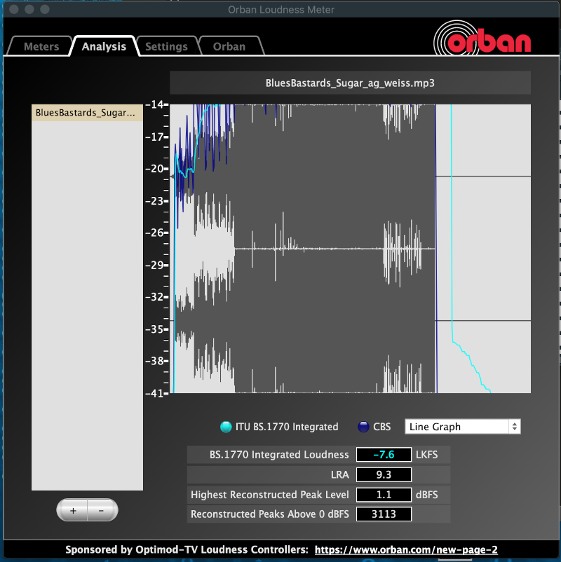

nimm doch mal den song von @SilentWarrior und bring ihn auf die -7,5 LUFS,
aber ohne, dass die mp3 datei clippt.
dann hätte man einen echten vergleich zu den anderen vorliegenden dateien.
bei deinem gerenderten ergebnis kommt am ende +1,1 dbfs raus und du hast 3113 aussetzer
(peaks die über 0 gehen und auf manchen geräten aussetzer verursachen)
ausserdem gibt es bei dir am ende noch ein langes stück stille.

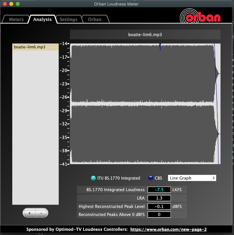

bei mir sehen die vergleichsdateien so aus:
