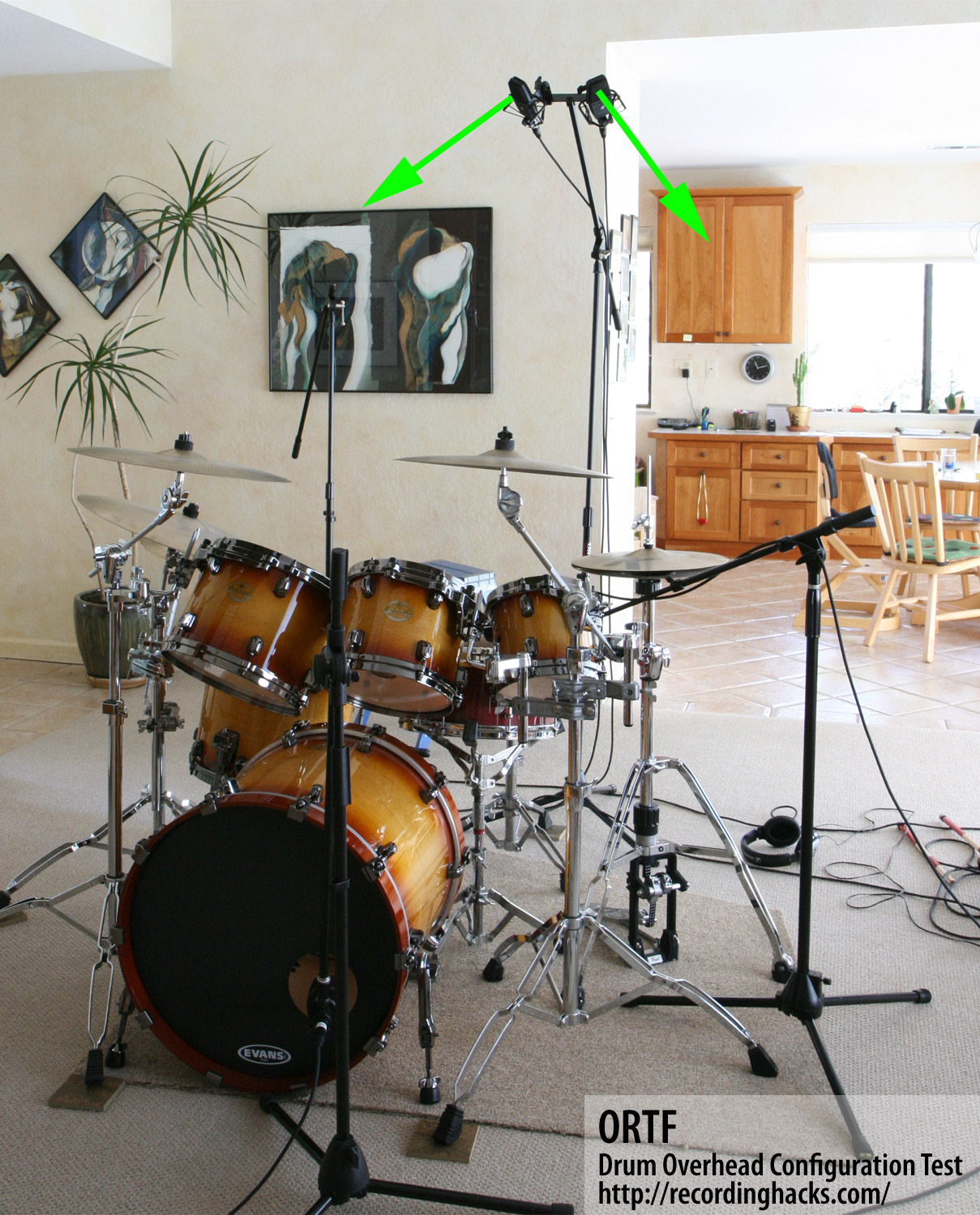

Nach meinem Bauchgefühl (habe ORTF noch nicht ausprobiert) ist die Abbildung der Mikrofone in dem Shure*-Blog falsch oder missverständlich.

Nach meinem Bauchgefühl (habe ORTF noch nicht ausprobiert) ist die Abbildung der Mikrofone in dem Shure-Blog falsch oder missverständlich.
Hast du zufällig was richtiges bei der Hand?
Google-Bildersuche: "ORTF Overhead" ;)
Auf dieser Seite gibt es oben ein Foto von den Mic's auf der Stereoschiene und weiter unten ein Foto von der Anordnung - aber der baut von hinten auf und ist recht hoch ... das Prinzip wird aber klar.

Ah, das war wirklich falsch beschrieben.
Das ist ORTF richtig?
