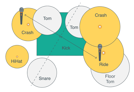

Kick und Snare in der Mitte. Ich messe immer mit Schnur ab. Bildchen für die Anordnung.
Reaktionen: diagnostix und Entone
Bei mir kommen die OHs immer da hin wo sie am Besten klingen und auch Sinn ergeben.
Wenn die Snare dadurch nicht in der Mitte erscheint (meistens) wird das nähere Mikro mit dem Delay so weit verzögert bis es passt.
Aus die Maus.

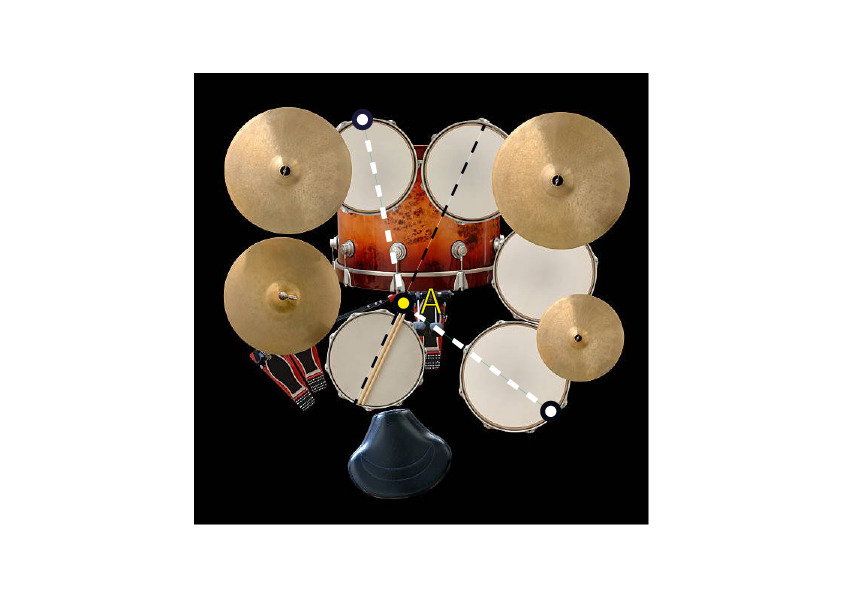

sehr gute antwort, mache ich auch so. aber ich variere den winkel, so dass die ohs über die toms hängen, und bitte den drummer den ride becken so weit wie es geht weg vom floor tom zu positionieren (also richtung kick). auch die linke crash soll mehr richtung hihat, weg vom tom.
edit: also das meinte ich. dabei messe ich nur den abstand von beiden toms. je nach höhe des raumes beträgt der abstand ca. 80-120 cm von den toms, und mit einem kleinen laserpointer richte ich die mics an die punkt A.
