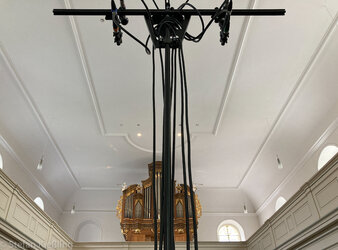

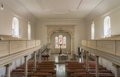

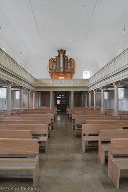

Schriesheim liegt übrigens bei Heidelberg und ist idyllisch an der Bergstraße gelegen. Hier schon mal etwas Fotomaterial. Orgel und Kirche sehen recht klein aus, klingen aber groß. Insbesondere die Orgel ist nach ihrer Erweiterung vor gut 7 Jahren zu einem grandiosen Instrument gewachsen. Der Trick war, das Gehäuse nach vorn zu versetzen und die Erweiterungen dahinter zu stellen. Das hat Einfluss auf die Mikrofonierung: geht man zu nah ran, kommt es zu einem Ungleichgewicht zwischen vorderem und hinterem Teil: der vordere Teil strahl direkt nach vorn in den Raum, der hintere entfaltet sich seitlich und indirekter. Am Tag, bevor @mruebsam kam, hatte ich das ausprobiert und zwei Kugeln nah und zwei Kugeln als Raummikros aufgestellt. Die nahen Kugeln kann man nur sehr dezent dazumischen.

Ich habe schon meine favorisierte Mikrofonie :)

Schnuckeliger, kleiner Chippendale-Flügel in Schriesheim, Full-HD = Heidelberg, nahe der Heimat :-)
