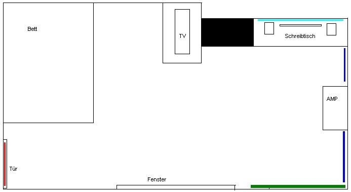

Hi ich habe vor mir demnächt [g=102]Studiomonitore[/g] zu kaufen und möchte deshalb auch meinen Raum etwas optimieren.
Leider kann ich keine kompletten wände mit Absorber bestücken und frage mich daher was noch am ehesten Sinn macht
Ich habe einige Flächen farblich markiert wo ich Absorber anbringen könnte.
Die Decke möchte ich nicht bearbeiten, da es ja auch noch ein normales Zimmer ist (TV,schlafen usw.)
Vielleicht könnt ihr mir paar Tips geben :)

Hallo tronix,
wenn es Dir ansatzweise wichtig ist, dann solltest Du den Schreibtisch aus der Ecke rausnehmen, um 90° drehen (also mit Sicht nach rechts - im Bild) und mittig zwischen den Wänden stellen. Der Sitzplatz sollte so ca. 38% der Raumlänge von der Frontwand entfernt sein.
Dann in den Ecken der Frontwand Eckabsorber - vom Boden zur Decke (wenn möglich).
An den Wänden links (hellblau) und rechts (grün) vom Schreibtisch, Absorber um die Reflexionen zu mindern.
Das wäre das Minimum ...
