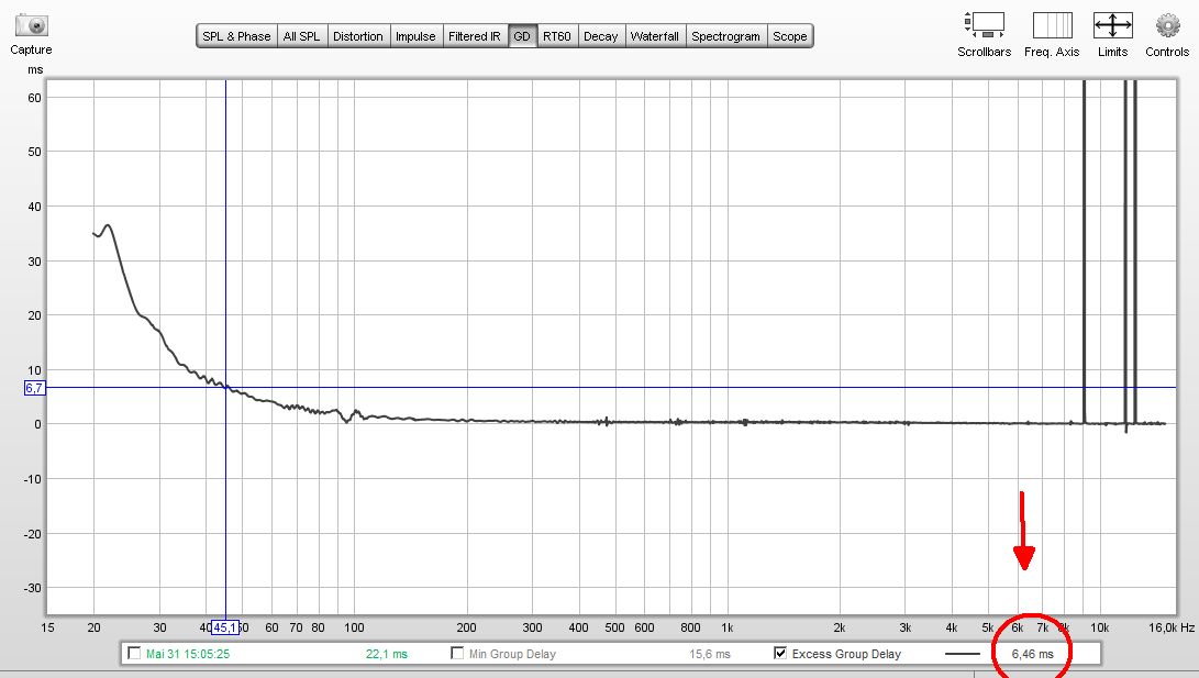

unter GD -> controls kannst du die gruppenlaufzeit auf minimum phase rechnen und dann das express group delay beurteilen
und dies ist eines der wichtigsten graphen überhaupt beim einbinden von 2.1+x systemen

Der Bender! Vielen dank, das hab ich gesucht bzw uebersehen. Koennte man ja auf Helmis auch anwenden... bin gespannt wie schlimm die Lage ist.

Hier ist meine aktuelle, Sub war quasi nach Gehör positioniert.
Der Übergang ist bei 85 Hz.

wie gut muss das eigentlich sein? Unterhalb 30 Hz, wie sieht es da aus, noch relevant?

erstmal sub und sats einzeln messen damit du überhaupt weißt wo sich die einzelnen lautsprecher zeitlich genau bei dir befinden im zusammenspiel deines doch noch ganz schön lebendigen raum im tiefbass,
bassreflexsystem spielen sowieso im tiefbass etwas später und die nachhallzeit der raummoden sind auch zeitlich später als das direktsignal was dazu führt dass du zwar denkst dass du den sub zu weit weg gestellt hast aber die ursache für das späte eintreffen laut messung andere sein können was du nicht mit der aufstellung verbessern kannst.
also erstmal mit den einzelboxmessungen den maximal möglichen istzustand in deinem raum herausfinden.
wenn dann im vergleich der gesamten summenmessung das bassignal deutlich später ankommt dann ist da bei der aufstellung optimierungsbedarf.
ansonsten meine persönliche einschätzung. dein bassbereich is noch nicht still genug.
also da fehlt es was mich betrifft noch ziemlich stark an bassabsorption.
aber du machst das schon ;)

danke bender. Die Frage ist halt, was deutlich später heisst. Sind 15 ms ok? Denn wenn ja, da wäre der Bereich bis runter auf 35 Hz ja gar nicht so verkehrt ... Was da an Gerumpel unter 30 Hz so läuft, kann man eventuell ein wenig vernachlässigen.

erstmal grundvorraussetzung ist eine fullrangemessung damit der bezugspunkt stimmt. denn man betrachtet ja das zeitliche eintreffen des gesamten spektrums zueinander. eine teilbereichsmessung macht keinen sinn und bringt dafür keine bzw völlig falsche messergebnisse.
unter 10ms steil abfallend auf 0 bei der untersten grenzfrequenz des systems ist ein guter wert bei einem bassreflexsystems
teste erstmal ohne subwoofer mit deinen sats ob du da überhaupt schon in der nähe bist.
bei 2.1 systemen ist das ohne dsp eh sehr schwer.
