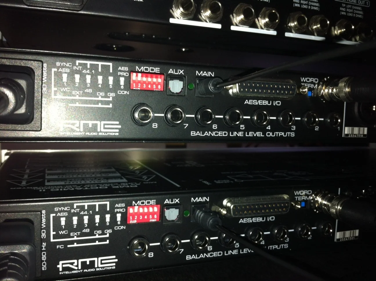

...so sieht jetzt die verkabelung aus...
sind die dip schalter richtig gesetzt?

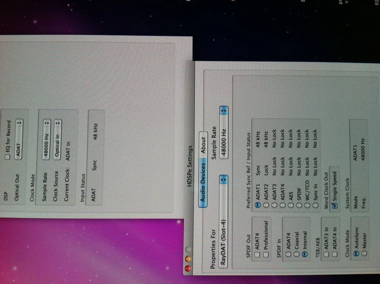

...und hier das was in den settings steht...hmmm...schlauer bin ich jetzt nicht...adat2 ist gelocked aber nicht gesynct...

der untere OM ist auch internal gesynct, wenn ichs richtig erkenne... darf der das...? ;)
Der obere ist master, der untere slave, oder ?
dann muss der wc und ext eingestellt haben.

Probier doch erstmal einen OM als master an die Rydat zu bekommen. Und dann den zweiten per WC an OM1 und per ADAT an Raydat.
om 1 Master
1 oben
om 2 Slave
1 unten
2 unten
...mit einem gerät hat das geklappt..naja...lustigerweise hat es jetzt endlich mit dem zweiten auch geklappt...
einstellungen sind wie folgt
om 1
dip 1 & 2 oben
om 2
dip 2 oben
laut den HDSPe settings sind beide sync bei 48 kHz
clock mode ist autosync
und system clock mode adat1 48000...was für mich soviel heißt das das system nach adat1 (om1) gesynct wird...
seltsame welt... :-)
