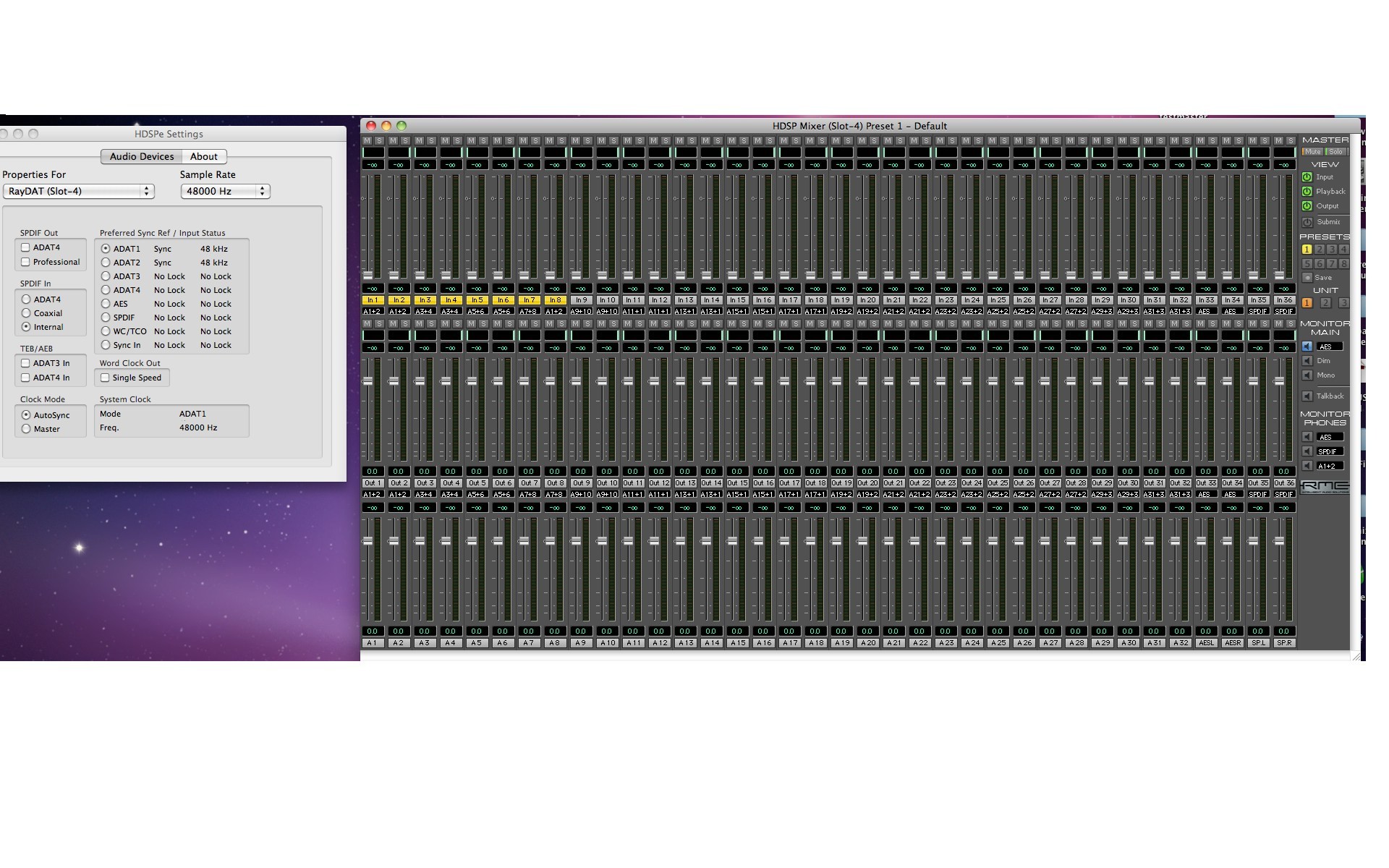

die buttons mit xy sind die ins...aber da kann ich nichts zuweisen...leider...unter den ins besteht die möglichkeit etwas zuzuweisen aber sämtliche kombinationen funktionieren nicht...oder besser gesagt bringen keinen pegel...am octamic selber, also auf der frontseite kann ich sehen das ein signal anliegt.. aber hinten geht scheinbar nix raus...gibts hier irgendjemanden im forum der ein ähnliches setup fährt und den man fragen könnte?..das fuchst mich echt ungemein...und isch bin ja nett aufm kopp jefalle...man man man... ;-)

die Inputs kannst du nicht "zuweisen" nur deren Sends.
Bei dir kommt definitiv kein Pegel an irgendeinem Input an. Entweder kommt aus dem OM nix raus, oder an der Rydat nix an. Viielicht mal die ADAT-Kabel checken?
Wenn du die Rydat als Output in Logic einstellst, kommt dann im TM Pegel in einem Playback kanal?
Wenn nicht würde ich mal die Treiber neu installieren.
Ich vermute die Rydat ist irgendwie nicht korrekt ins system eingebunden...

Laut Deinem Foto von den DIP-Schaltern steht das untere Octamic auf Sync = Intern. (DIP 2 ist Oben)
Dein letzter Screenshot zeigt, dass von der Unit an ADAT2 ein Sync-Signal kommt.
1. Schalte den zweiten Octamic zunächst aus. Im Settings-Dialog sollte der Sync bei Adat 2 verschwinden.
2. Schalte den DIP Nummer drei beim oberen Octamic (der hängt doch an Adat 1, oder) nach oben und beobachte das Settings-Fenster.
Schaltet die Anzeige von Sync/Input bei ADAT 1 ebenfalls auf 44,1 kHz?
Dann sehen wir weiter.

...gemacht...und hat sich umgeschaltet auf 44.1
