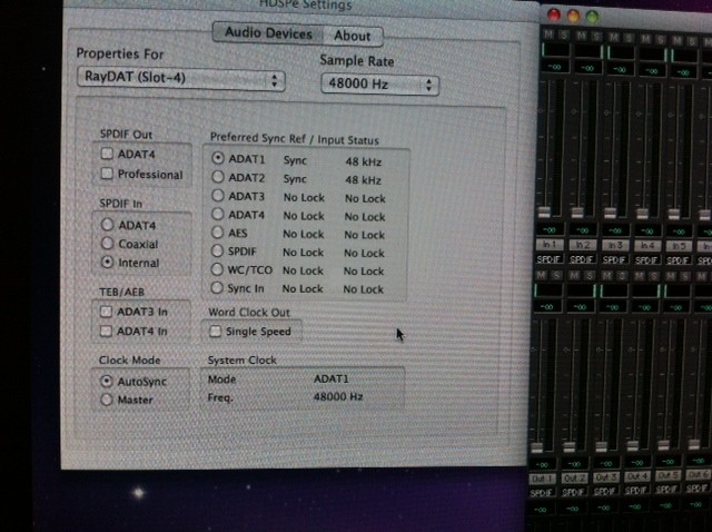

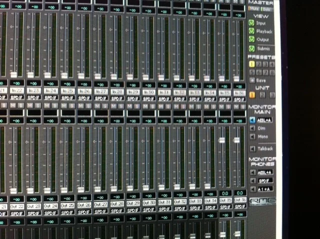

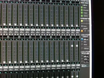

Auf Deinem Mixer-Foto kann ich fast nix erkennen.
Ich sehe nur, dass in der oberen Reihe alle Fader runtergezogen sind. Ändert das was wenn man die hochzieht?
Dann ist da eine Reihe mit Buttons, auf den "In XY" steht - da wählt man vermutlich die EIngänge aus.
Sind im Mixer In 1 bis In 8 vertreten?
Nach meinem logischen Grundverständnis müssten - da das Octamic am ADAT 1 hängt die Eingänge 1 bis 8 zuständig sein ...
Clemens
Reaktionen: rocco_the_engine
im TM sind momentan nur die Inputs interessant. Da zeigst du nicht alle auf dem Foto, der Input an dem ein analoggerät anliegt zeigt dir auch einen Pegel von größer als unendlich...
Hast du die Phantomspannung am OM eingeschaltet? ;)
Mach doch einfach screenshots, da erkennt was und es ist alles drauf... ;)
Nein, der Inputpegel bleibt unverändert. Die Fader sind nur fürs Routing.
...der mac hängt nicht am netz ;-).. auch wenn alle fader hochgezogen sind kütt nix...leider..danke für deine geduld und tips... ;-)
phantompower für das mikro is auch an(ecm8000)
