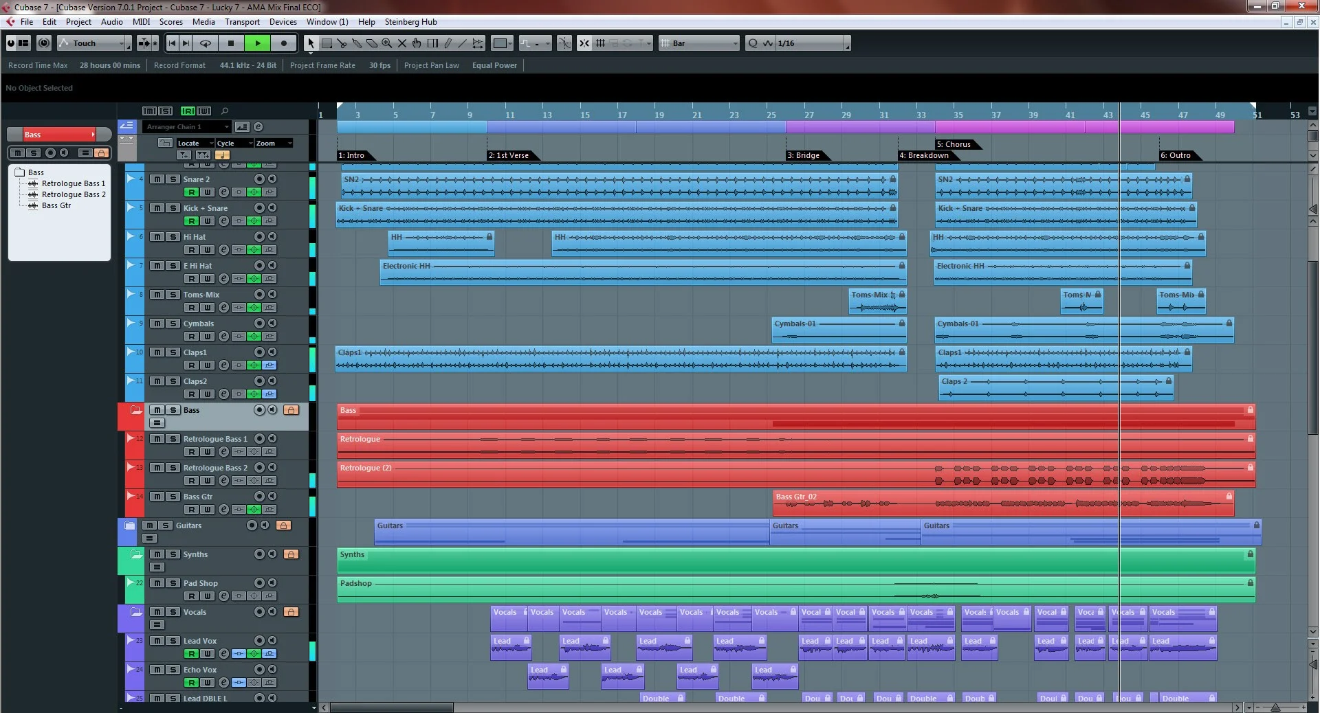

Für diejenigen, die Probleme mit der Updateversion haben, schlage ich vor, dass die zuerst die Testversion von C7 schnell installieren.Das dauert nur 3 Minuten, mit nur wenigen Mausklicks.
Zudem das Projektbeispiel (Lucky7) downloaden und in Cubase abspielen.
Die Projektbeispiele befinden sich auf gleicher Seite unten links. ;-)
Die Systemsecurity beim installieren deaktivieren!
http://www.steinberg.net/de/support/downloads/downloads_cubase_7.html
Wenn das problemlos funktioniert, lässt sich der Fehler schnell finden.
