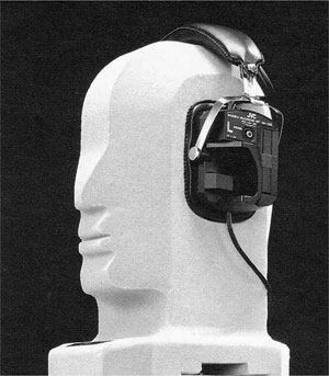

Derzeit besitze ich drei Cubase Pro ( 2 mal die 10 und einmal die 9.5 ). Wenn ich das Cubase 9.5 Pro nehme, dann würde sich das schon lohnen. Es kann sein das ich mich in Zukunft in solche Produktionen einarbeiten werde. Solche Sachen wie für Binaural Kopfhörer kenne ich im Übrigen seit Anfang 80er Jahren - ist ja nicht wirklich alles neu das mit diesen "3D"-Audio Aufnahmen.
Habe noch ein JVC HM-200E Binaural Kopfhörer-Mikrofon irgendwo im Estrich.(sieht so aus wie unten und wurde 1978 erstmals produziert. Durchgesetzt hat sich sowas allerdings nicht, die Technologie wurde nur von wenigen Leuten genutzt. Aber so ist das mit so manchen Projekten, manchmal geht es sogar 50 Jahre bis zu deren Wiederkehr in neuem Kleid. Ist ja vermutlich auch mit der Mondlandung so ......

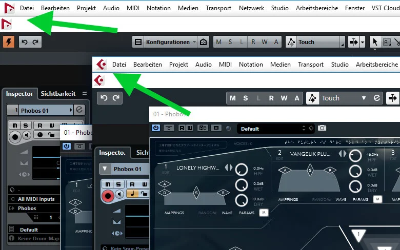

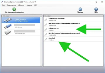

Neben Nuendo 8 habe ich eine weitere Lizenz für Cubase Pro 10 im Betrieb und auf demselben Rechner (beide Lizenzen auf einem Dongle). Nuendo 8 hat bei der Installation erkannt, dass die Dinge, die schon mit Cubase Pro 10 installiert wurden (Groove Agent SE, Halion Sonic SE 3 usw.) bereits im System vorhanden sind. Folglich wurden bei der Nuendo Installation nur die Daten neu installiert oder aktualisiert, die für den Betrieb von Nuendo 8 erforderlich sind. Die beiden Applikationen kann ich auch gleichzeitig öffnen. Da kommt sich nichts in die Quere.
Voraussetzung dafür ist, dass man 2 voneinander unabhängige Lizenzen hat, denn Steinberg* erklärt beim Crossgrade die dafür genutzte Cubase Lizenz für ungültig, sobald Nuendo aktiviert wird.
Das Crossgrade habe ich deshalb von einer alten Cubase 4 Version durchgeführt, die nach der Aktivierung von Nuendo nicht länger im eLicenser Control Center angezeigt wurde. Die zusätzliche Lizenz für Cubase Pro 10 blieb natürlich erhalten, denn diese hatte ich ja nicht für das Crossgrade ausgewählt.

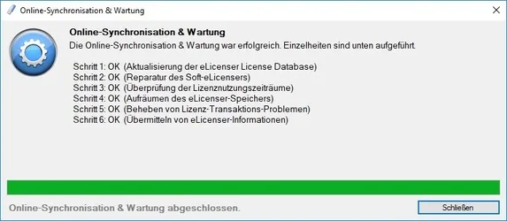

Sie sollten auf jeden Fall versuchen, alle Lizenzen auf einen Dongle zu bringen. Das erleichtert auch die Wartung über den Steinberg* Server. :)

Herzlichen Dank Voxel, das beantwortet vorzüglich meine Frage ob sich Nuendo und Cubase in die Quere kommen wenn beide Lizenzen vorhanden sind. Das man zudem Nuendo 8 und Cubase 10 sogar auf demselben Dongle haben und sogar gleichzeitig aufstarten kann, das gefällt mir jetzt zusätzlich sehr gut. :champaign:
