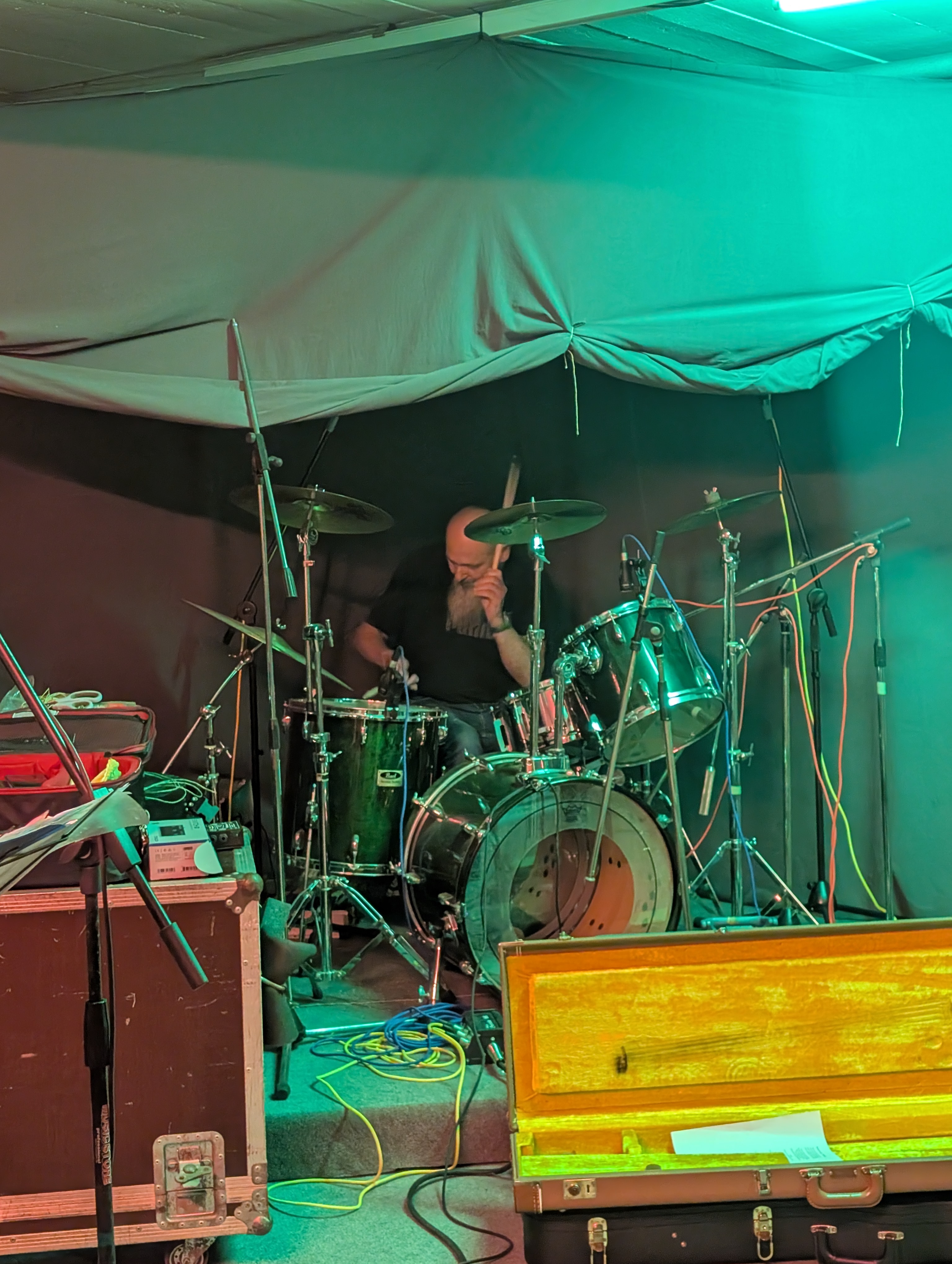

So haben wir es auch gemacht, allerdings 50 qm
Reaktionen: EarDrum, Micha_Bass und diagnostix
