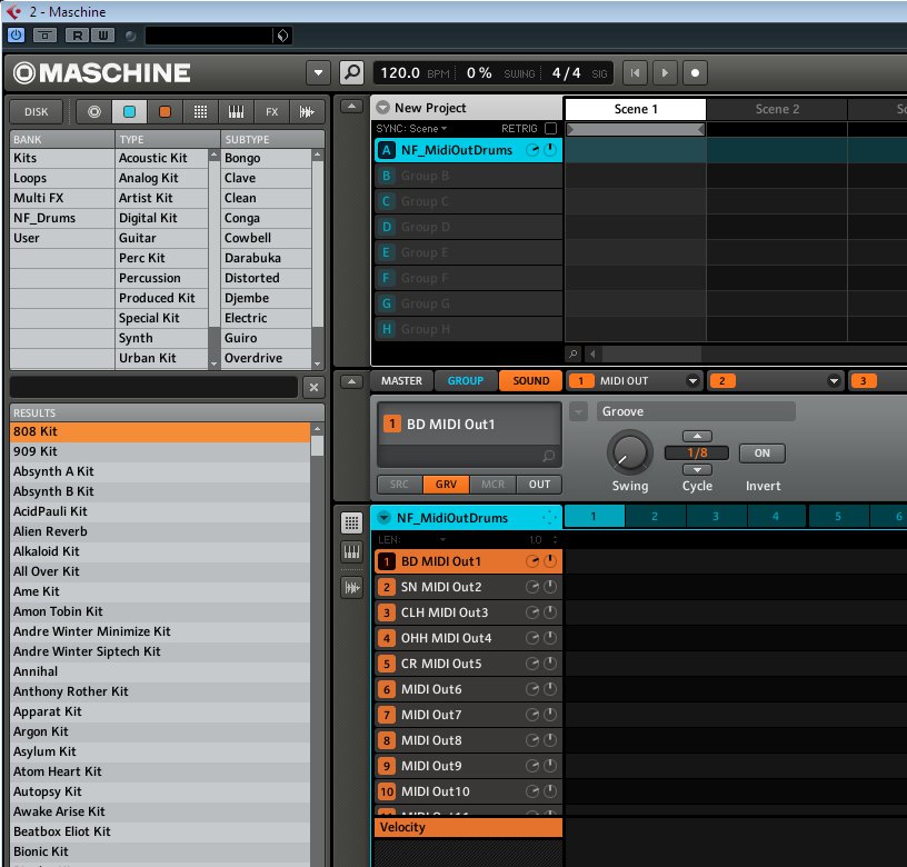

So, zum mitschreiben:
Neues Cubase Projekt anlegen und einmal z.B. Battery und Maschine in das VSTi Rack laden.
Jetzt die anzusteuernde Midispur (von Battery) mit dem Midi eingang auf Maschine Midi Out stellen(taucht im Dropdownmenü auf).
Nun kannst du in Maschine z.B. in Group A 16 Pads anlegen die im SoundSlot 1 des jeweiligen Pads keinen Sound oder Instument haben sondern ein Midi Out.
Du musst dir jetzt vorstellen, das jedes der 16 Pads auf Note C3 sein Pad ausgibt.
Du musst jetzt für jedes Pad einmal auf Pad Mode der Maschine drücken und den Basekey einstellen (anzutriggernde note des Pads).
Das kannst du während dessen du das Pad auf der Maschine drückst machen (Pad Mode Button halten Base key wird bei der Grossen Maschine dann mit dem 3.Poti von Links unter den Displays verstellt).
Du solltest dann sofort hören welche Drums du auf Battery ansteuerst (musst natürlich den roten aufnahmeknopf der Battery Midi Spur gedrückt haben).
Ich habe mir dann die Gruppe in Maschine als MidiOut Tool abgespeichert.
Jetzt kannst du entweder Live einspielen oder auch den Step Sequencer von der Maschine benutzen.
Du kannst per drag and drop nachher den mit dem Maschinestepsequencer erstellten MaschineMidiLoop auf die entsprechende Battery Midispur in Cubase droppen.
