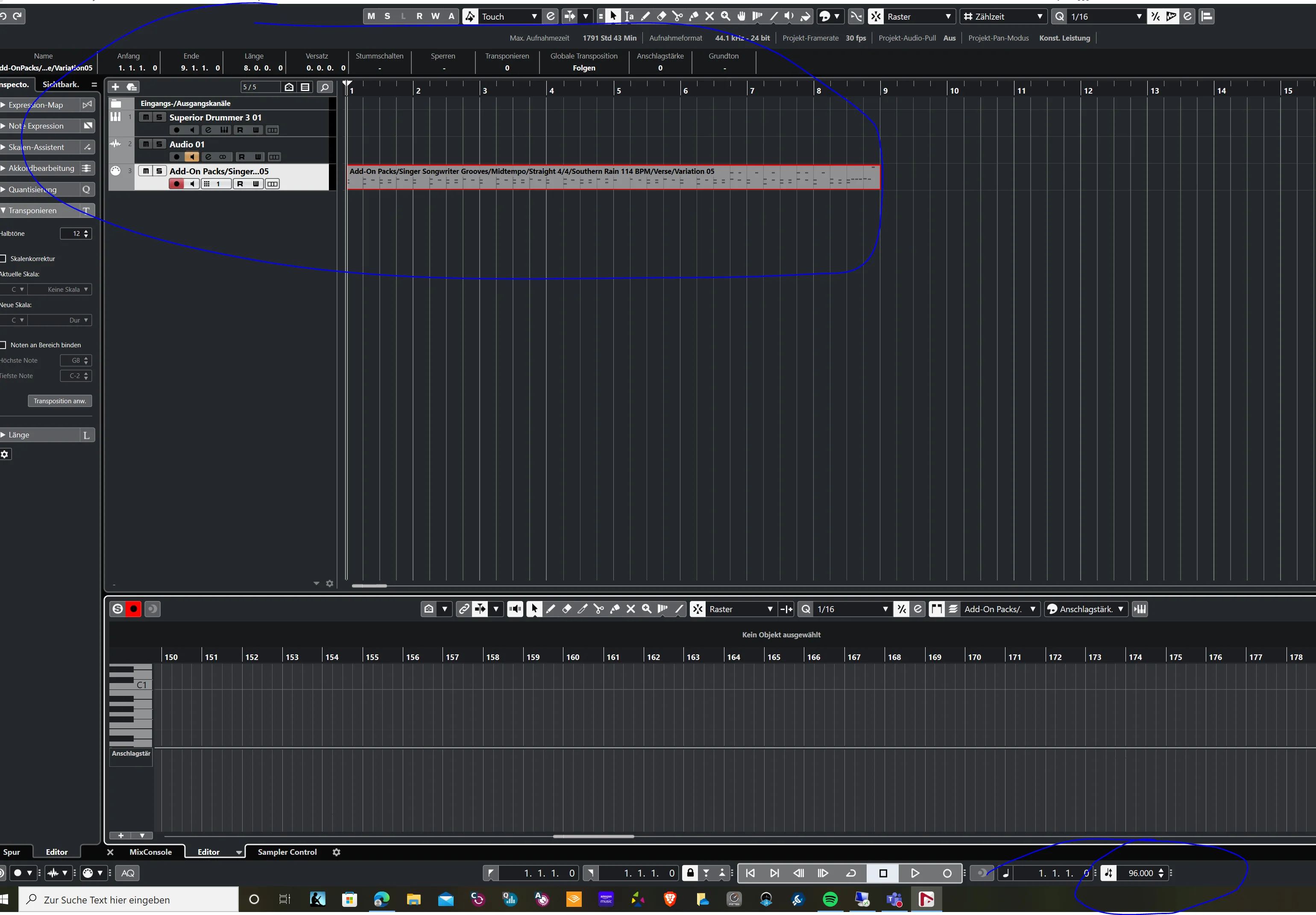

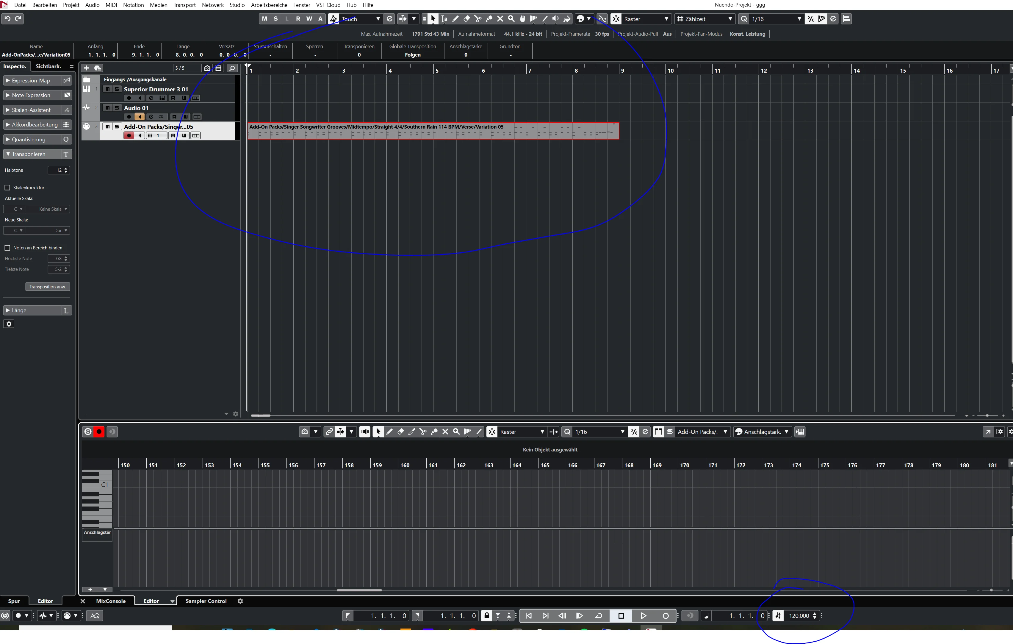

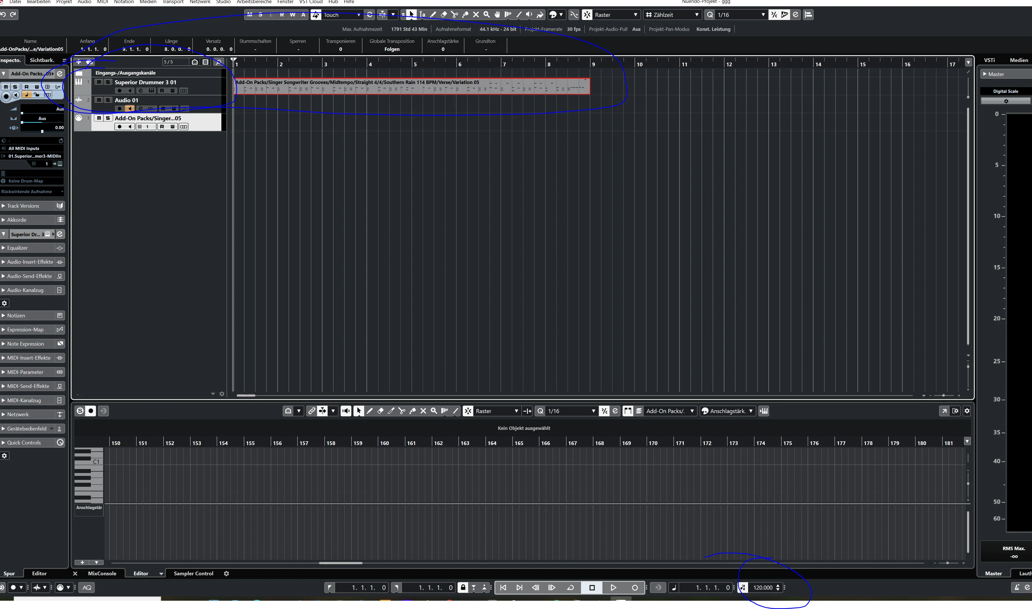

Es ist zwar hier etwas "off topic", aber ich habe den Fehler gefunden! Dem muss man ja mal auf den Grund gehen...
Das MIDI-File befand sich auf der Instrumentenspur und nicht auf der MIDI-Spur. Daher konnte ihm die Songtempoänderung "nichts anhaben" (siehe Screenshots)
Screenshot 1+2 : MIDI-File liegt auf MIDI Spur - alles o.k., die Songtempoänderung ändert auch das MIDI-File, das dementsprechend wieder 8 Takte lang ist
Screenshot 3+4 : MIDI-File liegt auf Instrumentenspur - nun bleibt es auch nach Songtempoänderung physikalisch gleich lang und ist entsprechend weniger Takte lang (das war mir passiert)
