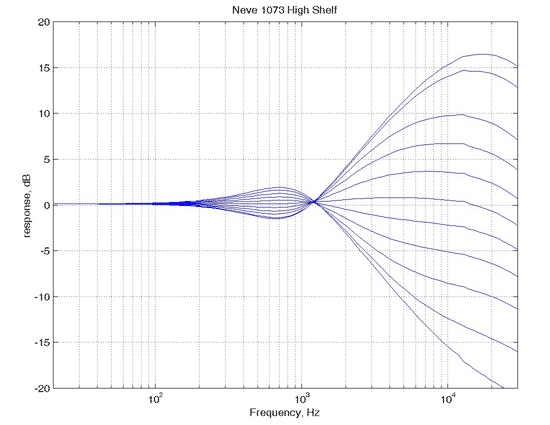

Wenn mich nicht alles täuscht: weil die Frequenzen bei Neve unterhalb der Cutoff Frequenz des Highshelf sogar runtergezogen werden.Anhang anzeigen 107911
Ich hatte das vor längerer Zeit bei mir mal nachgemessen und das sah längst nicht so schön aus :)
Aber was ich bestätigen kann ist, dass das Shelf unter der cutoff Frequenz richtig viel wegdrückt... Viel mehr als in dieser Grafik...@ratpack hat es ja schon gesagt: Bei manchen Stimmen passt das dan wirklich nicht mehr (vor allem bei Frauen)
PS: wir hatten das Thema ja schon oft hier... Aber der 1073 ist nicht clean. Höhen klingen schnell muffelig oder "brittelig". Das kann super passen oder eben auch nicht.
Das Neve Shelf drückt unter 8 kHz richtig viel (bis zu - 7dB meine ich noch in Erinnerung zu haben) bei moderaten Einstellungen weg. Da liegen dann typischerweise die "ssss" Laute. ...
Der Dip ist bei unter 1khz und nicht bei 8khz. Der zieht die Mitten runter, gar nix bei den Esslauten.
