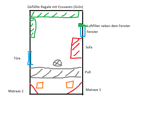

Hier mal eine grobe Skizze. Die höhe beträgt 2 Meter. Die Wand Hintermir ist bis oben gefüllten Regalen. Links gibt es noch ein gefülltes Regal und rechts hat es ein Fenster inkl Stählernem Filter für die Luft.
Also das glück ist wirklich, dass es noch ein Fenster hat, wegen dem Schimmel.
Die wände ansonsten sind Leer. Also ab der Hälfte gibt es besondersn in den oberen Bereichen nichts an den Wänden. Es steht noch ein Sofa dort, aber sonst nichts.
Mir helfen also basstraps oder Superchunks. Was soll ich für die Decke vorhersehen?
Wie gesagt, das Studio brauch ich eigentlich nur als Producer der Elektronischen Musik. Also sprich Progressive, Tech-House und Minimal mach ich eigentlich. Hab schon sicher 20 Tracks verkauft bsi jetzt und will nicht, dass meine Qualität im neuen Raum darunter Leidet. Also mir ist klar, dass ich wo ich jetzt bin auch nicht super Raumakkustik habe aber es Hallt nicht und hört sich super klar an. Ist halt in meinem Schlafzimmer mit dicken Vorhängen Möbel, Sofa und Tisch.

dann ist alles gut! Mit den Schaumstoffmatten kannst Du super Schallschützer für die Fenster basteln, die Du jederzeit raus und reinsetzen kannst!
Decke ist an sich schon recht niedrig, was suboptimal ist... Hängende Cloud-Absorber kommen daher schon mal nicht in Frage. Theoretisch könntest Du die Decke mit 140mm Thermohanf oder (günstiger) Glaswolle abhängen.... Wenn Du dann noch in deinem Raum aufrecht stehen kannst
+ unbedingt Bassfallen und/oder Superchunks in die Ecken (statt der Matratzen). Alternativ kannst Du diese ganze Wand mit Thermohanft/Wolle (140mm oder mehr) verkleiden...
