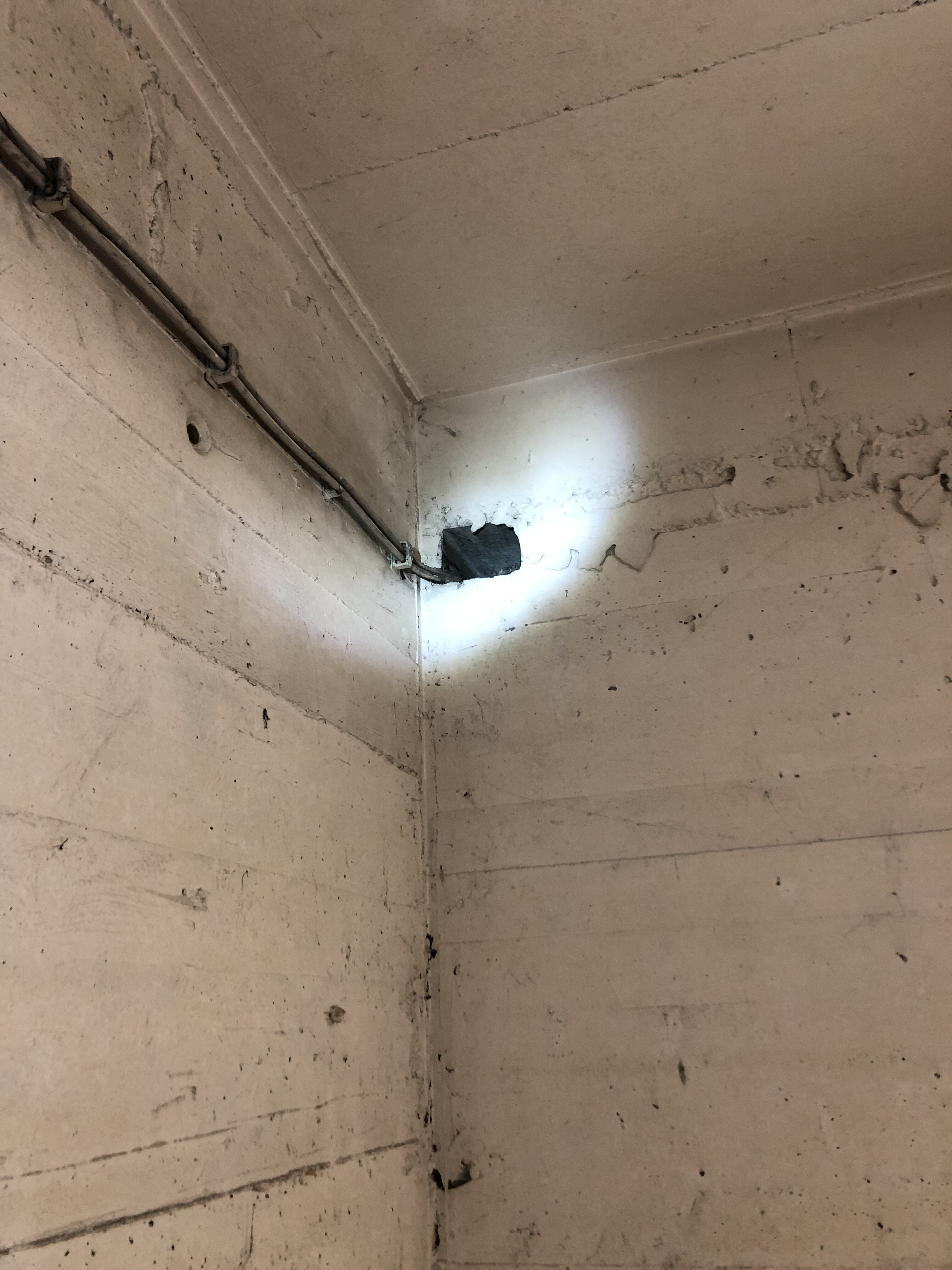

  • Großes Rohr durch den Raum, teils Öffnungen in Wand & Decke
  • Sprinkleranlage, die recht nah an der Decke verläuft
  • Die Tür liegt eng an der Rückwand, was flächendeckende tiefe Absorber dort ausschließt
  • Nur eine Steckdose

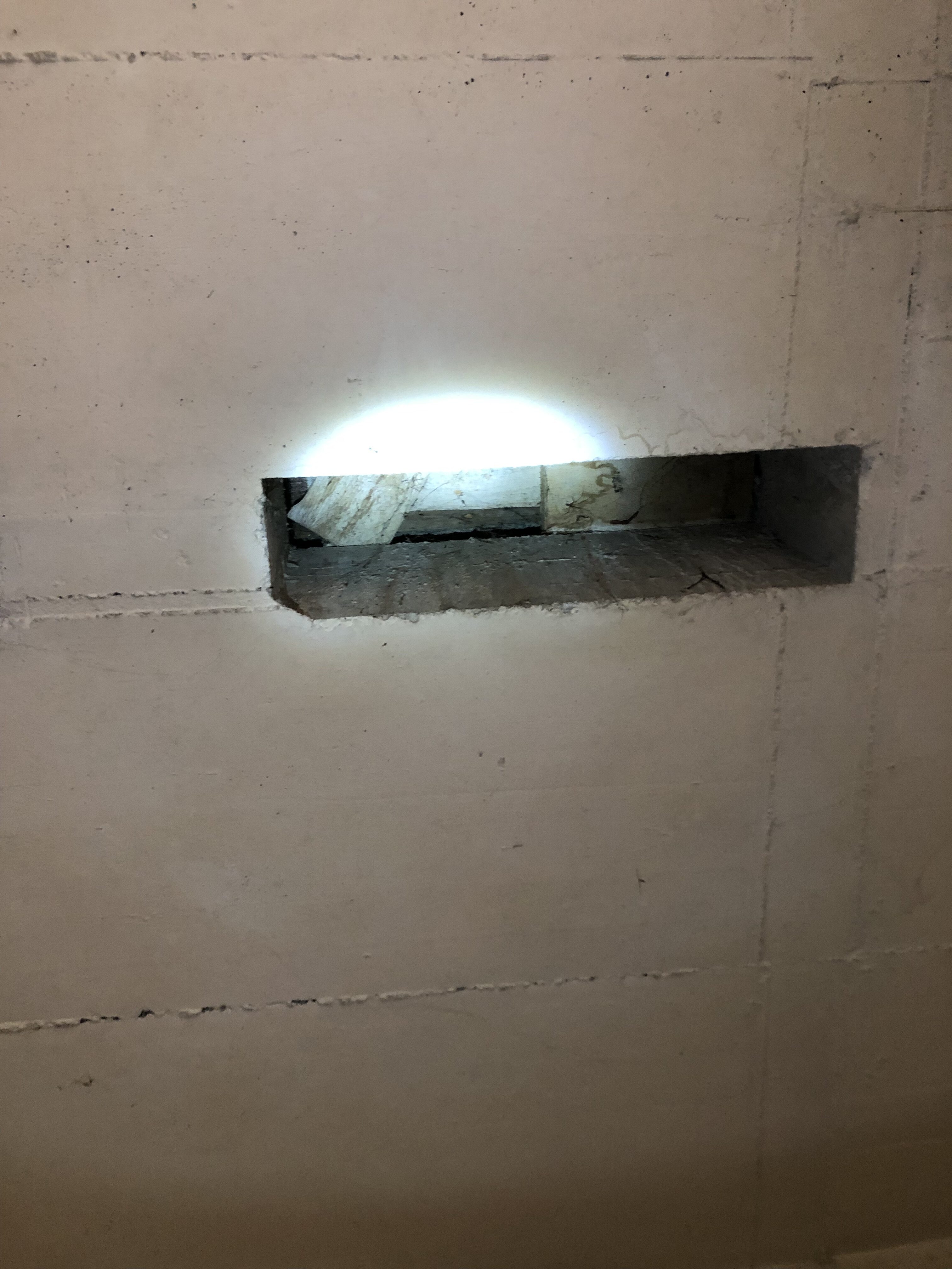

Was die Öffnungen in der Frontwand und Decke für die Akustik bedeuten könnten, kann ich nicht einschätzen und ignoriere ich daher. Das Rohr wird sicherlich noch Behandlungsbedarf erzeugen, kann aber auch in den ersten Schritten m.E. ignoriert werden. Auch die deckennahe Sprinkleranlage wird leider Kompromisse bedeuten.

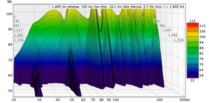

So sieht der tiefe Frequenzbereich nackt aus:
So sieht der tiefe Frequenzbereich mit o.g. Sonorock-Aufstellung aus:

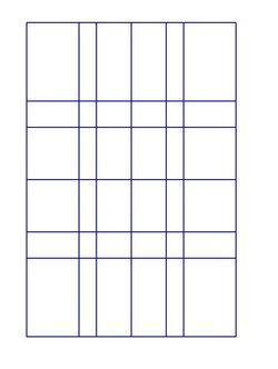

Vorweg:
Das ist keine Anleitung wie man vor Treatment eine gute Hörposition findet.
Es ergibt keinen Sinn vor Treatment schon die beste Position zu suchen, weil sich diese wieder verschiebt.
Das hier soll nur helfen um die Boxen in einem umoptimierten Raum nicht völlig sinnlos aufzustellen wenn man beispielsweise wie hier in diesem Thread sich mit der Materie vertraut machen will.
Eine Position die gut zum Experimentieren ist, mehr ist das nicht.
Mach sowas für deinen Raum:
Die 1-0-0 und die 0-1-0 haben ihr Druckmaximum nur außen an den Wänden, bei den anderen Moden kommen zusätzlich auch Knotenpunkte in der Raumfläche dazu, hier als Linien dargestellt.
Breite (vertikale Striche):
1/2= 0-2-0
1/3 und 2/3 = 0-3-0
1/4, 1/2 und 3/4 = 0-4-0
Für die Länge gilt das selbe nur hier horizontal dargestellt, das 1/2, 1/4 etc Zeugs bleibt das selbe in Relation zur Modennummer.
Pack die Boxen an die Front und schau, dass du sie so aufstellen kannst, dass sie nicht unbedingt direkt auf einer Linie hier landen und probier das gleiche mit dem Hörer hinzubekommen.
Ignoriere die Mittellinie von der Breite (vertikal), denn du musst mittig sitzen.
Solltest du kein vernünftiges Stereodreieck hinbekommen ohne auf einer Linie zu landen, dann lass die Boxen trotzdem an der Front und nimm es lieber in Kauf das du auf einer Linie gelandet bist.
Wenn du Box oder Hörer auf so einer Linie platzierst dann sind diese in einem Spot wo sie die betroffene Mode sehr gut anregen.
Da du die Box eh an der Frontwand hast regst du alle vertikalen Linien gut an.
Das es wäre klug für den Hörer eine Position zwischen den horizontalen Linien zu suchen und dann eher in Kauf zu nehmen, dass die Box auf einer vertikalen Linie landet.
Wenn du das gemacht hast dann lass die Boxen erst mal so stehen.
Dann hast du eine gute Ausgangsposition um zu experimentieren.

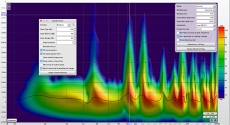

Erstmal vielen Dank @coffee boy für das Modell zur Experimentierposition – in der Rückschau leuchtet das natürlich stark ein. Außerdem ist es ärgerlich, dass ich zwischen den Messungen, die ich bisher gemacht habe, keine richtige Vergleichbarkeit habe. Nun gut, ich habe jetzt die Abhöre an der Rückwand und das Stereodreieck auf einer Position, wo ich keine der horizontalen Moden treffe bzw. treffen sollte. Da bleibt das jetzt auch erstmal.
Die Rückwand ist jetzt 62cm tief mit Sonorock zu, bis auf eine Aussparung für die Tür. Ist keine Schönheit und wird es angesichts der Mittelfristigkeit des Raums auch nicht mehr werden.
Anbei die Messung.

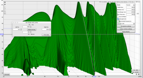

Ich finde die 1-0-0 und 2-0-0 sehen schon ganz ‚okay‘ aus. Allerdings bin ich mir bei dem Nachhall der ca. 60 hz nicht sicher, ob das tatsächlich die 2-0-0 ist, es könnte auch eine Mode zwischen Decke und Boden sein, also die 0-0-1… Das mag jetzt eine blöde Frage sein, aber was nimmt man denn im REW Wassefralldiagramm als Referenzpunkt, um zu bestimmen von welcher Frequenz der Nachhall ausgeht? Den jeweiligen SPL Peak von dem die Nachhallfahne ‚scheinbar’ ausgeht oder z.B. den Punkt wo die Nachhallfahne die 500ms schneidet? Gerade bei den tiefen Frequenzen sieht man ja eine gewisse Beugung…
Außerdem was ich mich frage: Bei 30 Hz und 60 Hz sieht man im Wasserfall einen anfänglich recht ‚schnellen‘ Abfall der Nachhallzeit, der aber nach zwei-, dreihundert Millisekunden abflacht. Der Abfall bei z.B. 93Hz, 112Hz oder 145Hz nimmt dagegen im Nachhaltigen linear ab. Was sagt mir die Linearität des Abklangs und welche Implikationen kann ich daraus schließen?
So, im nächsten Schritt würde ich einerseits die Ecken der Frontwände noch raumhoch füllen und andererseits die Deckenkanten füllen. Je nachdem, wie ich an Material rankomme, mache ich das zwischen den Jahren.

Das wichtigste ist dass du für die Nachhallbewertung Messungen machst die keinen Noise Floor haben.
Und das ist in dem anderen Thread beschrieben oder es ist ein Link dabei wie es geht.
Und dann wenn du ganz genau wissen willst wie lange dein Nachhall bei einer Moden Frequenz ist nimm einfach den Wasserfall, klick auf Limits, stell bei der betroffenen Frequenz das Top limit so ein, dass diese in der Grafik am Rand oben ist und von dem Wert ziehst du dann 60 ab und stellst das bei Bottom ein. Und dann erhöhst oder verkürzt du unter Controls so lange die Time Range bis die Frequenz vorne sauber auf dem Boden aufhört.
Hier mal exemplarisch das bei um die 92-93Hz
Die 92 Hz da sind ca 108 dB laut auf deiner Messung. Also stellst du bei Top 108 ein, bei Botton 108 - 60 = 48 und dann musst du die Time Range erhöhen bis du ungefähr bei 870 ms bist. Das ist dein Nachhall bei dieser Frequenz.
Wenn du weißt wie laut die Frequenz ist - also wo sie ihren Peak hat, hier ja ca bei 108 dB dann kannst du das auch im Spectrogram anschauen. Im Grunde ein Wasserfall von oben:
Viel Freude. Aber mach die im Thread/Link beschriebenen Mehrfachsweeps sonst bewertest du Noisefloor und nicht Nachhall.

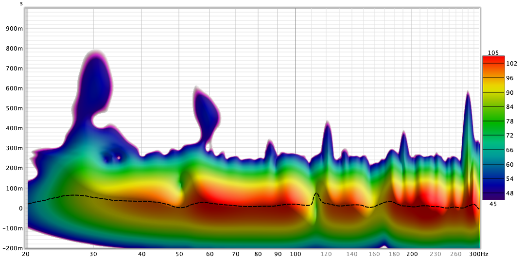

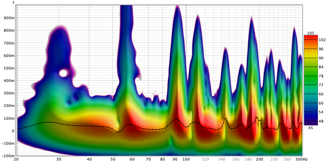

@coffee boy stark wieviel Zeit und Muße du dir immer wieder nimmst!
Dass ich noch nicht richtig gemessen habe, hab ich dann nach nochmaligen Lesen des Threads kapiert. Hab dann mit 512k und 8 Sweeps nochmal gemessen. Bin mir nicht sicher, ob das mittlerweile passable Messungen sind, ggf. kann ich noch die Lautstärke pushen.
Allerdings kann man m.E. jetzt mit der verbesserten Messung (habe leider nur eine Stereomessung gemacht) und dem Spektrogramm die Frequenzen definitiv besser auseinanderhalten als in der 3D-Ansicht des Wasserfalldiagramms. Damit haben sich schon einige meiner Fragen beantwortet, allerdings bleibt eine noch offen – dazu komme ich später. Das Spektrogramm (hier mit Rückwand voll mit Sonorock, 62cm tief) ist entsprechend der Durchschnittslautstärke des gesamten Frequenzbands skaliert.
In der Zwischenzeit habe ich mehr Sonorock besorgt, um die Höhen-Moden anzugehen. Hier jetzt eine Messung mit Paketen längs entlang der Seitenwand-Bodenkanten und Paketen raumhoch in den Frontecken gestapelt – also so, dass auch die Breiten-Moden abgedeckt sind.
So betrachtet sieht das, wie ich finde, schon deutlich besser aus. Schwierig ist die Mode um die 56/57Hz und auch die Spitzen bei 122Hz und – vor allem – 280Hz...

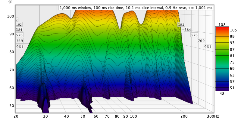

Nun zu meiner offenen Frage, die z.b. die 56/57Hz betrifft. Wenn ich die Mode im Detail betrachte, wie es @coffee boy erläutert hat, dann habe ich die Mode mit dem zusätzlichen Sonorock von etwa 1800ms auf 1000ms Nachhall reduziert.
Vorher
Nachher
Nun zeigt sich aber, dass der Nachhall nicht linear abfällt – besonders in der letzten Messung. Sprich, innerhalb der ersten 300ms reduziert sich die Lautstärke um 50dB. Aber um weitere 10dB leiser zu werden, also um auf die 60dB zu kommen, braucht es insgesamt ca. 1000ms.
Grundsätzlich frage ich mich, was es bedeutet, wenn der Nachhall sich nicht gleichmäßig reduziert? Hierzu habe ich bei meinen Recherchen leider immer noch nichts gefunden.
Und in diesem speziellen Fall der 56/57Hz frage ich mich, wie dies andere bewerten? Ich persönlich finde, dass ich auch mit einem Dynamikumfang von 50dB leben kann. Ich vermute nämlich, dass die Maßnahmen, um die Mode unter die 600ms zu kriegen, unverhältnismäßig wären.

Die 43 Hz sind sehr laut an den Seitenwänden, in der Mitte des Raumes auf die Raumbreite bezogen löschen sie sich fast aus.
Die 57 sind sehr laut an Decke und Boden in der Mitte des Raumes auf die Raumhöhe bezogen löschen sie sich fast aus.
Ich gehe durch den Raum und stelle fest das da wo diese Room 3D Grafik von dem Rechner das blaue und rote hinmacht es bei den Frequenzen sehr laut ist und das genau dazwischen sich der Ton schon fast komplett auslöscht.
Ich weiß jetzt sicher bei welcher Frequenz meine dominanten Raummoden liegen und an welcher Wand ich sie behandeln muss.

Du hast an der vollgepackten Wand eine Revisionsöffnung, siehe Screenshot. Der Deckel davon muss frei zugänglich sein. Wenn das Rohr mal verstopft sein sollte, wird man diese öffnen müssen. Ich kenne das Abwassernetz dort nicht und weiß auch nicht welche Art von Abwasser dort abgeleitet wird, aber im Falle einer Verstopfung steht das gesamte Rohr voller Wasser. Wenn das Schwarzwasser eines Wohnhauses sein sollte, dann gute Nacht Marie. Und auch bei "lediglich" Regenwasser wäre das uncool. Stinkt halt nur nicht, das wäre ein Vorteil...
Ich bin kein Klempner, aber durch selbst erlebte Wasserschäden, aufgrund einer Abflussrohrproblematik, gehen da bei mir die Alarmglocken an. Lass dir das Zeug bloß gut versichern.

@RawberrY danke für den Hinweis! Die Steinwolle ist derzeit so platziert, dass man innerhalb von einer Minute an das Rohr und die Öffnung kommt. Was das Rohr nun tatsächlich transportiert würde mich stark interessieren. Wenn es Schwarzwasser wäre, müsste ich doch ab und zu mal etwas durchs Rohr laufen hören, oder? Bisher habe ich noch rein gar nichts gehört.
@jet2 Belüftung in welchem Bezug? Das Rohr, die Steinwolle oder der Raum insgesamt? Und welches schwarze Zeug meinst du genau? Schimmel habe ich dort noch nicht gesehen.
@coffee boy ich hatte die meisten Frequenzen ohne Messung angehört und konnte deutliche Lautstärkeunterschiede an verschiedenen Stellen im Raum wahrnehmen. Von daher bin ich ausgegangen, dass es sich um Moden handelt. Habe das aber nur eben 'schnell' nach der letzten Messung gemacht und will das nochmal systematischer angehen. Schaffe das hoffentlich am Wochenende.

Die Räume sind alle mit einer Dampfbremse zu den Außenwänden hin ausgestattet. Ohne würde das in ganz kurzer Zeit eklig werden.
Ein Stethoskop krieg ich, dann check ich es bei Gelegenheit aus. Wobei das Rohr vllt auch in den nächsten zwei Monaten erneuert wird.
Was die Schimmelfrage angeht: Ich bin davon überzeugt, dass es kein Problem ist. Ich sehe auch keinen Schimmel im Raum und würde daher gerne wissen, auf was sich @jet2 konkret bezieht. Luftfeuchtigkeit hatte ich schon zu Anfang gemessen. Die lag so zwischen 50-55%. Die umliegende Tiefgarage ist so weit/groß und warm (zweistellig auch bei Minusgraden draußen), sodass die Wasserdampfdiffusion nicht stark im Raum ausfallen sollte.
Viel mehr machen mir die 58Hz zu schaffen. Ich krieg einfach nicht raus, woher die restliche Nachhallzeit kommt. Momentan gehe ich davon aus, dass es die Monitore selbst sind. Werfe ich einen Sinuston auf, klingt dieser auch überhaupt nicht sauber. Hat jemand eine Idee, wie ich das testen kann, ohne mir neue Monitore zu kaufen bzw. welche zu leihen? :rolleyes:
