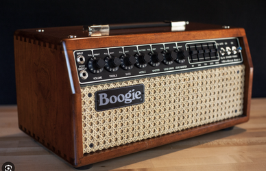

Hallo zusammen
Ich würde gerne solch ein Amp Head Gehäuse wie auf den Bild für meinen alten Mesa Mark herstellen.
Das Herstellen ist nicht das Problem, sondern ich weiss nicht welches Holz sich dafür am besten eignet.
Dachte an Nussbaum (Türkei) aber erstens schweineteuer und schwer zu bekommen.
Was das auf dem Bild ist weiss ich nicht ....könnte Kirsche sein oder sowas.
Habt ihr Ideen welches Holz dafür gut wär und wisst ihr wo man es bekommt?
Danke euch

Üblicherweise wird für sowas kein Massivholz sondern Multiplex genommen. Ich würde was helles nehmen und dann in die gewünschte Richtung beizen und lackieren. Bei dem Mesa head siehst du an den deutlich dunkleren Zapfenverbindungen, dass das nicht die natürliche Holzfarbe ist.

Es ging ums Holz, und das ist nun mal Mahagoni, wie auf deinem Bild. Sieht doch ein Blinder.
ja schon aber es geht ja darum, dass ich es selber machen möchte :) zwecks Stolz und so ...Und möchte halt was hochwertiges verwenden.
Dito. Mahagoni (wenn es das wirklich ist) in der Stärke und Breite wird ziemlich schnell teuer. Eiche, Teak oder auch Buche - würde doch alles gehen und einen Bruchteil kosten.
korrekt
kannste gute Fichte/Tanne ausm Baumarkt nehmen, gerne astfrei wenn vorrätig, bei Buche wird die Verarbeitung bissel anspruchsvoller weil härteres Holz, das beizen/lackieren dann in Richtung Mahagoni, alles kein Hexenwerk, nur Fleiss :)
die Verarbeitung von Fichte/Tanne ist unschlagbar, schleifen zB isn Klacks
Naja, wenn man die Zinkung machen will, wie auf dem Bild im Startpost, wird das mit Fichte/Tanne nix.
Da muss es schon ein Laubholz sein.
Sorry, das ist kein Mahagoni.
1. Die Unterschiede zwischen Hirnholz und Fläche sind so extrem, dass man direkt sieht, dass hier ein helles Holz gebeizt wurde.
2. Die Maserung am Seitenteil ist so groß - das gibt es bei Mahagoni nicht.
Ich würde Pappel oder Ahorn vermuten. Das lässt sich gut beizen und verarbeiten.

Mit einem ausgefallenen Holz kannst Du auf's beizen verzichten und machst Dir ein echtes Unikat. Spontan fällt mir Kirsche ein. Das ist noch recht günstig zu haben und bringt geölt ein wunderschönes Bild.
Mahagoni bekommst hin und wieder günstig bei kleinanziegen. Alte Treppenstufen, sind da optimal, da diese lange Zeit im Innnenraum waren und somit schön trocken sind. Oft wollen Leute die einfach nur loswerden.
Das wäre auch meine Vermutung gewesen. Für offenporige hölzer wie mahagoni oder Esche bräuchte man außerdem zunächst einen porenfüller, wenn man eine auf Hochglanz lackierte Oberfläche anstrebt, sonst versickert der Klarlack ins Holz.
Ahorn ist ja bei amerikanischer Herkunft nicht so unwahrscheinlich.
Laut Chat GPT wurden oft Mahagoni, Walnuss, Koa, Ahorn und Zebrano (uh?) verwendet.
