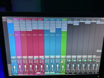

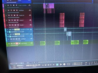

Ich mach am besten mal Fotos bin gleich zuhause
Reaktionen: SteinHal
Windows Shift S macht eine Bildschirmkopie unter Windows
Hey, dann wäre es gut, wenn du auch einen Screenshot vom Taskmanager machst. Dann sieht man die CPU Last und die Speicherauslastung.
Taskmanager: Strg ALt Entf
So sollte er aussehen:
Und von Cubase ein Screenshot
Unten sieht man die Auslastung von Cubase
