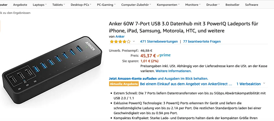

Letztlich sind zwei Anker dabei herausgekommen.
Welche genau? Ich suche immer noch die passenden für meinen Mini.
Diesen hier, wobei ich die drei Ladeports nicht belegt habe :
Da war der Link kaputt, ich nehme an, es war dieser hier: Edit, Amazon links klappen hier irgendwie nicht im Forum, daher: Link
ja, der ist es.
