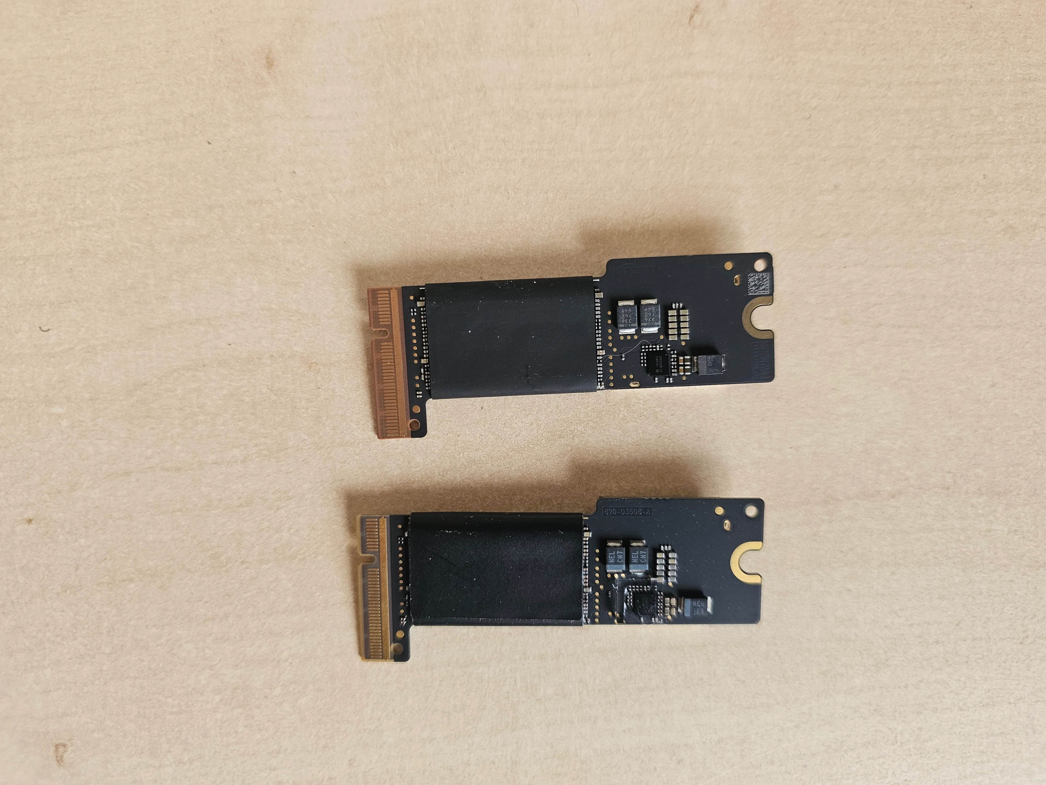

  • #53
Noch mal zu original Layout-Nachbauten die hier fehlerfrei laufen..... Jeweils oben die Apple 512GB und unten die 4tb Drittanbieter SSD hier in meinen M4 Pro Minis.
