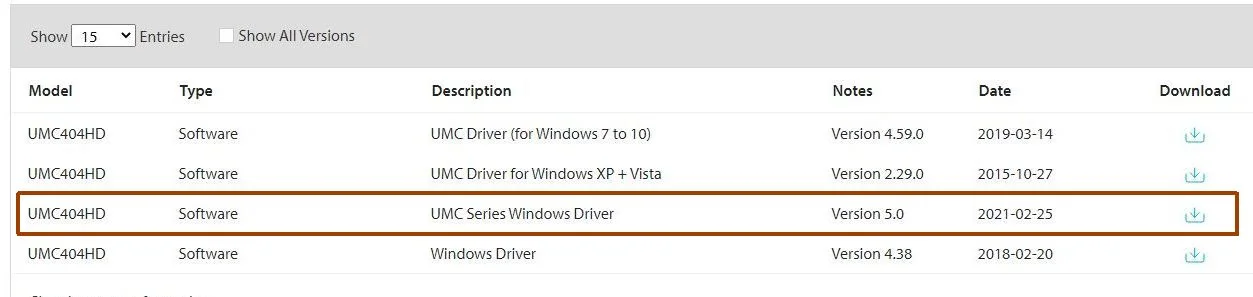

Heute morgen habe ich den Treiber auf die neueste Version 5.0 aktualisiert (vorher 4.59.0). Auf der Behringer*-Seite wird dieser Treiber auch als kompatibel mit meinem UMC404HD angegeben (siehe Screenshot). Seitdem öffnet sich kein Audioprojekt mehr vernünftig, der Rechner friert dabei komplett ein und muss mit Gewalt neu gestartet werden.
