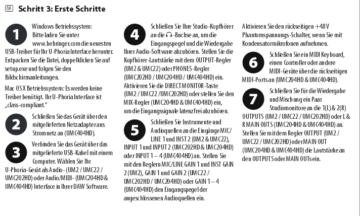

Gibt es eine Anleitung für den Behringer*-USB-Treiber?
Steht da etwas von ASIO, falls es eine Anleitung gibt.
Ansonsten bleibt dir nur ASIO4All. Dort müsstest Du eigentlich dein Interface finden, wenn alles richtig installiert ist.
Mach die Bluetoothlautsprecher erstmal aus.
Ist dein BS überhaupt kompatibel mit dem Interface und Treibern?
Das Behringer scheint ja ein äteres (Legacy) Produkt zu sein.
Die erfolgsversprechendste Vorgehensweise wäre:
Interface vom PC trennen
Alle installierten Audiotreiber runter.
Dann erst die ASIO-Treiber installieren.
Interface dranhängen.
Interface sollte Treiber erkennen.
Das wäre der Idealfall, so wie es bisher bei meinen Geräten im Laufe der vergangenen Jahre war. ;)
Edit: Behringer empfiehlt das auch so.
