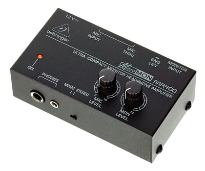

Oder ein Kopfhörerverstärker mit Mono-Option - für kleines Geld würde der hier reichen:

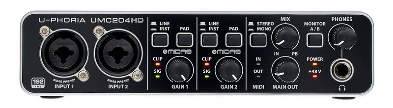

Jepp, seh ich auch so. Das etwas größere 204HD kostet nur 20 Euro mehr.
https://www.thomann.de/de/behringer_u_phoria_umc204hd.htm*
Dort gibt es auch einen Stereo-Mono-Switch:

Es kann sogar sein, dass das Problem nur beim UMC202HD auftritt und beim UMC204HD nicht, weil es diesen Stereo/Mono-Umschalter hat, den das kleinere UMC202HD nicht hat. Genau kann ich das aber nicht sagen.
Ah, ich sehe gerade, dass hier was dazugekommen ist, während ich geschrieben habe. Was @MountainKing schreibt, geht in die Richtung dessen, was ich auch vermute (Stereo/Mono-Schalter).
Das Doofe ist, dass Du dann Dein Playback während der Aufnahme auch immer nur mono hörst. Ist zwar kein Beinbruch, aber eben trotzdem ... naja, doof eben.

Ein Kopfhörerverstärker hätte von der Funktion auch praktische Aspekte. (Verlängerung bei größerem Abstand zum Interface, mehrere Kopfhörer möglich, Lautstärkeregler in der Nähe des Musikers)
