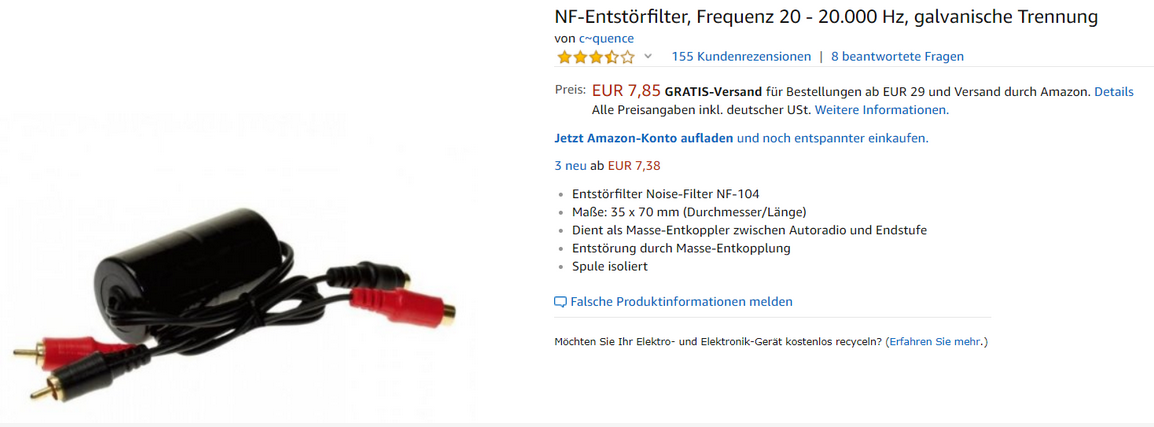

Ich habe sämtliches Brummen oder Fieptöne damit eliminiert:
ich lobe dich immer noch in den himmel für den tipp... mittlerweile hab ich schon ein ganz gutes bauchgefühl entwickelt, an welche stellen meiner chatischen spagethis-routing-verkabelung ich son ding reinhängen muss, um von 4999 db rausch brumm fiep zu einer klösterlichen stile zu kommen :)
Das ist doch eientlich das, was in den profi studios an teuren transformern steht - nur die variante für die kleinen.. ;) oder?
:D
Hier ausm Forum haben das mittlerweile sicher schon 7 oder 8 Leute erfolgreich verbaut. Bei mir sinds auch 3 oder 4. Ich sollte beim VK langsam Provision einfordern...
Danke für den Tip, hab auch grad übelst mit Netzbrummen oder was auch immer zu kämpfen.
Wird sofort bestellt.
Der nächste bitte :smil451c7211b9e19:

Danke, aber das sagte ich doch bereits ;) Und für Laien wie mich sind solche "Tipps" mit Kabel aufdröseln und irgendwas abklemmen oder rumlöten einfach nur Bullshit. Das mag aus deiner Perspektive heraus vielleicht nicht verständlich sein. Aber ich brauche (und habe) für dieses Problem eine Lösung, die ich einfach irgendwo in den Signalweg einschleife und gut. Kein Fiepen mehr, kein Brummen - einfach nur himmlische Ruhe dank galvanischer Trennung für 6 oder 7 Pesos...was dir auch der ein oder andere hier bestätigen kann :)
