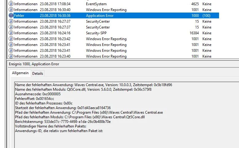

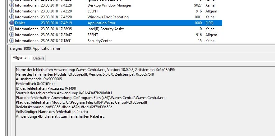

Danach hatte ich 2x Frozen PC. Nix ging mehr, außer Powerknopf am Rechner selbst.:(:(:(
Keine Ahnung ob das jetzt mit Waves zusammen hängt. Hab 2 Bilder angehängt, sieht aber fast so aus, oder? Welchen Schritt würden die Wave Experten von euch jetzt tun? In die Cloud schieben und wieder zurück hat nix gebracht. Die Plugs bleiben jetzt auf V9.

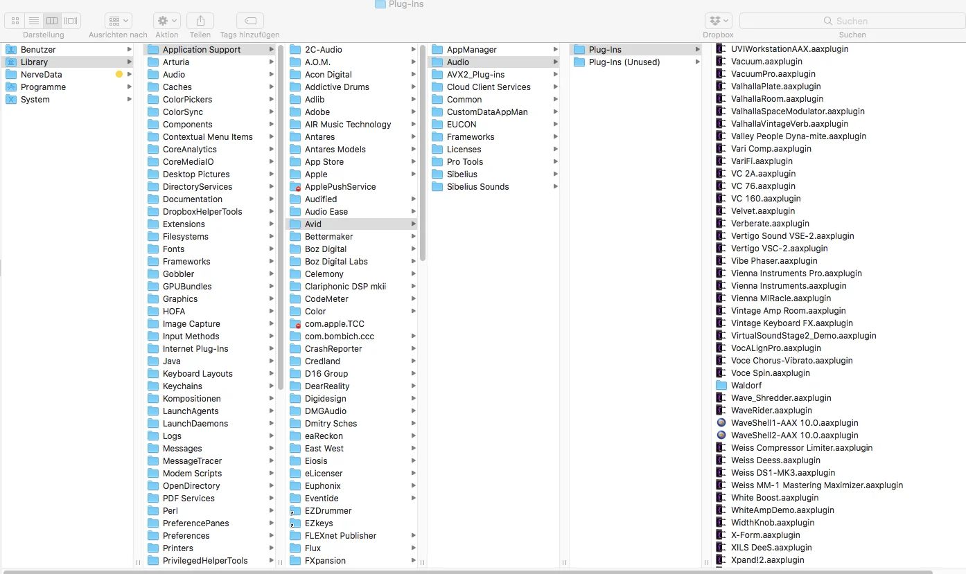

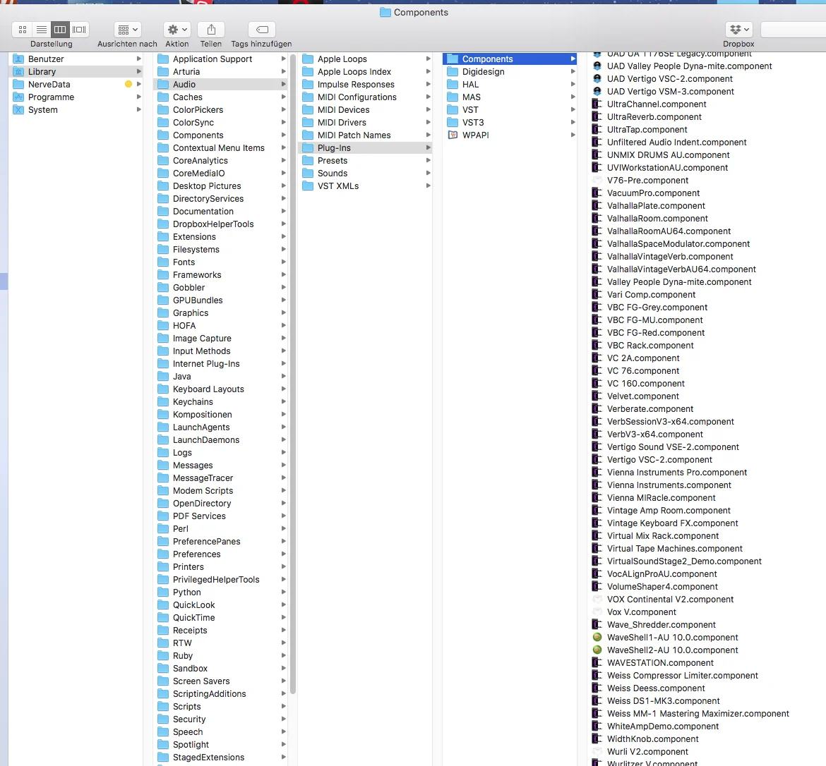

Bin auf dem Mac unterwegs, und bei mir hat der Waves Central V.10 installiert (Mercury+Abbey Road alles) ,aber "Leichen" der V.9 gelassen. Hatte dadurch diverse Probleme-vor allem mit Logic.
Ich habe kurzerhand die V.9 und zwar AAX,VST,VST 3 Plugins und AU aus der entsprechenden Ordnern auf Festplatte manual gelöscht,und jetzt herrscht absolute Ruhe (siehe Fotos unten)....:)
Um welche Ordner sich bei Windows handelt ,kann ich Dir nicht sagen, aber das weisst Du schon selber.
