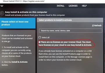

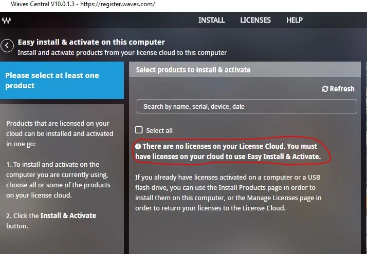

Wenn ich auf "Easy install & activate" gehe, kriege ich folgende Meldung:

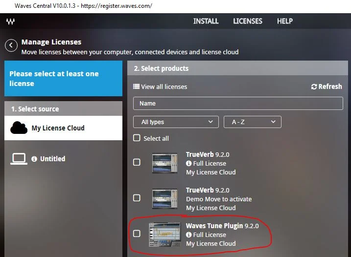

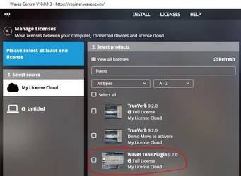

So weit, so seltsam. Denn in meiner "License Cloud" ist Waves Tune zu finden:
Ich habe auch schon versucht das Plugin von der "License Cloud" nach "Untitled" zu verschieben und dann wieder zurück.
Leider hilft das nicht.

Hallo Dennis,
soweit ich sehe, willst du ein Plugin in der version 9.2 mit Waves Central V10 installieren.
Ich vermute daher, dass die Version 9.2 nur mit der Waves Central V9 zu installieren ist.
Diese Version findest du unter Legacy Version.
https://www.waves.com/downloads#older

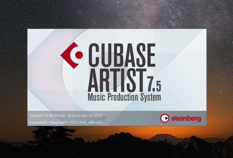

Ich habe jetzt die Version 9.92 installiert und Waves Tune runtergeladen. Hat alles soweit geklappt.
Jetzt möchte ich Cubase öffnen, aber leider hängt sich das Programm auf. Bzw. es passiert einfach nichts.
Hier der Screenshot:
Weiß jemand was ich tun kann? :(
Offensichtlich passiert das Aufhängen beim Öffnen der WavesShell1-VST3 9.92_x64.vst3. Am besten nimmst du diese vst mal aus dem Ordner raus (also bspw. auf den Desktop verschieben) und startest Cubase erneut.
Reaktionen: dennis0
Ich habe es aus dem Ordner rausgenommen und den PC nochmal neu gestartet.
Cubase hängt sich trotzdem wieder an derselben Stelle auf...
Bei welcher Datei bzw. vst hängt Cubase denn jetzt? Laut obigem Screenshot war es die Datei, die ich in meinem Post erwähnt hatte.
Ist es jetzt eine andere?
Reaktionen: dennis0
Cubase hing wieder an derselben Stelle. Obwohl die Datei nicht mehr im Ordner war o_O
Aber ich habe es jetzt hingekriegt. Ich musste noch die Waves Tune Lizenz von der "License Cloud" nach "Untitled" verschieben.
Und siehe da. Cubase hängt sich nicht auf und das Plugin funktioniert sogar.
