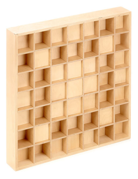

Ich bin gerade mal auf der Thomann-Akustik-Seite unterwegs:
https://www.thomann.de/de/studioakustik-elemente.html
... und muss ja sagen: da hat sich in den letzten Jahren einiges getan, was offenbar "brauchbare" und dabei sogar noch relativ preisgünstige Module angeht.
Von der T-Hausmarke gibt es ja jetzt auch diese Module:
https://www.thomann.de/de/the_takustik_cg_diffusor.htm
Ähnlich denen von Hofa, nur etwas größer. Vielleicht einen Versuch wert?

@MountainKing: Danke für die Links :) Ich glaube, ich würde versuchen einen 2D QRD selber zu bauen, dann kann ich die Designfrequenz besser beeinflussen.
