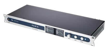

Ferrofish Pulse16*
Braucht man bei diesem Teil im Ernst ein Audio Interface mit 4 ADAT In und Outs um alle 16 In -und Outputs nutzen zu können? Warum teilen die das so minimal auf?
Beim Motu* 828X sind es pro ADAT Anschluss 8 In und Outs.
Richtig?
Die Profire2626 von M-Audio sollen auch ganz gut sein.
Die 4er Teilung ist wohl für 88,2 bzw 96khz.
Ich kann mir nicht vorstellen, dass es auch für 44,1 jnd 48 khz gilt
Definitiv nur 2 Adat für 16 Kanäle bei 44, 1 bzw 48khz

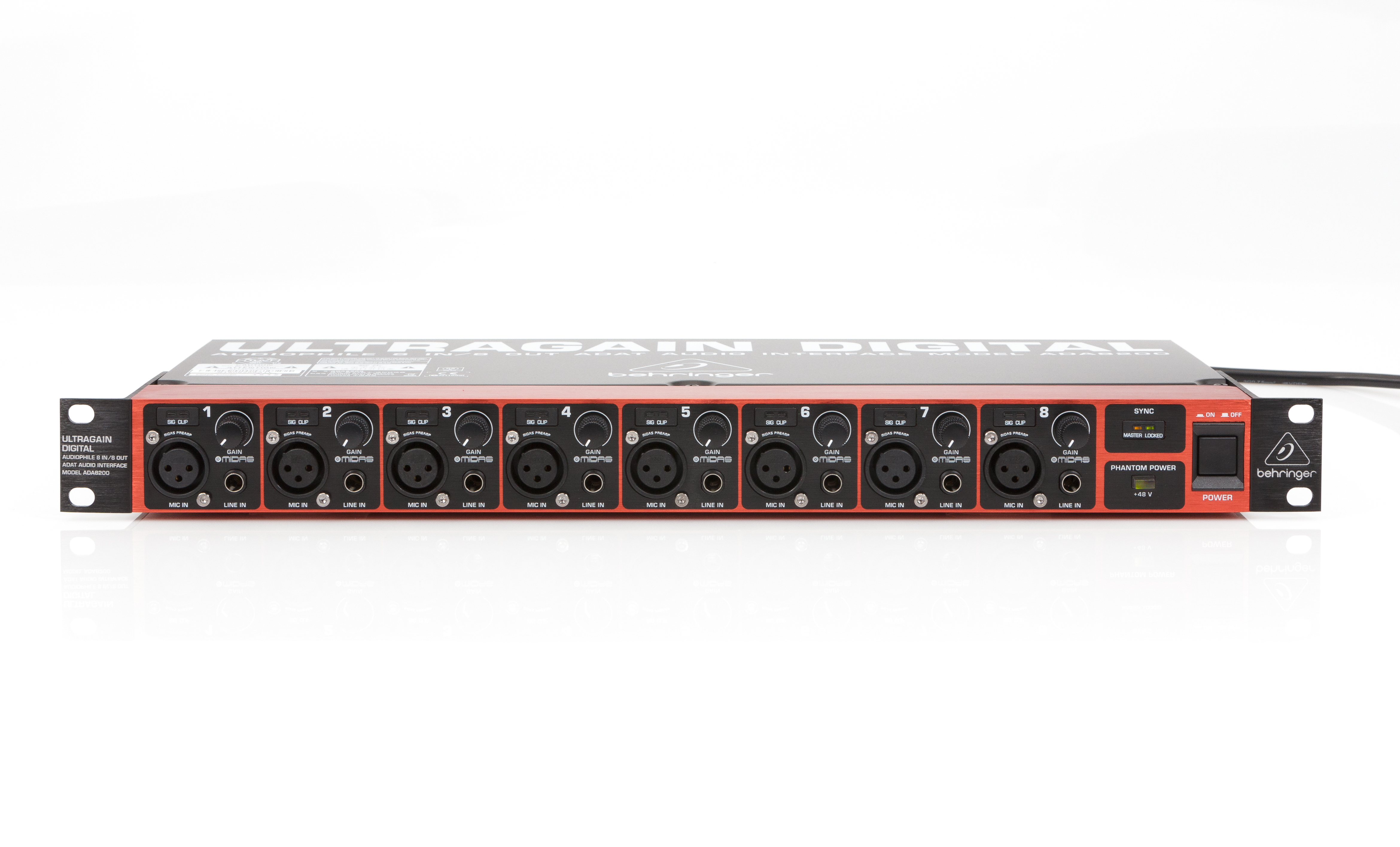

du meinst hier die Behringer* Wandler oder?
Behringer*, M-Audio, Focusrite* Scarlett... würde ich dafür echt nicht nehmen.
Das Ferrofish da wohl die günstigste Lösung. Aber selbst damit macht dein Plan in meinen Augen wenig Sinn. Das internet ist voller Tests, die den Mythos der analogen Summierung eindeutig wiederlegen. Die zusätzlichen DA-AD Wandlungen sind der Knackpunkt.
Wenn man dafür nicht wirklich hochwertige, sauteuere Geräte verwendet, macht man die minimale Klangverbesserung zunichte.
Reaktionen: Entone und RK79
