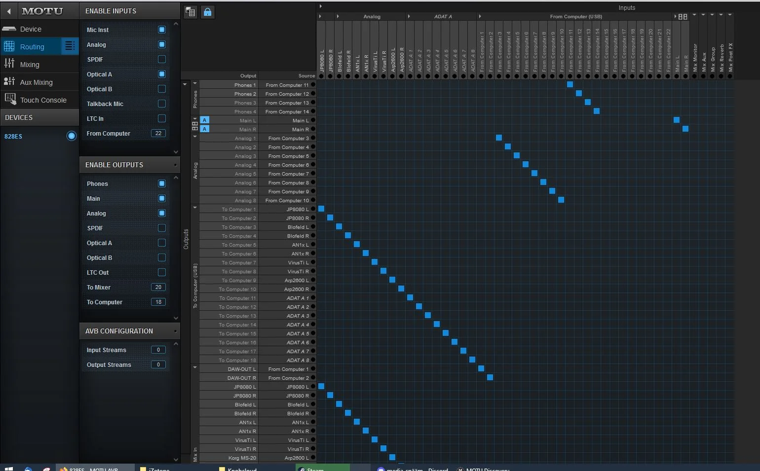

Ich habe das 828es und muss das Interface einfach nur dranklemmen, unter Routing dann
Optical A, B oder beide aktivieren und die Ein- und Ausgänge entsprechend routen.
Das ist kein Hexenwerk, bietet aber beim Routing einige Stolperfallen.

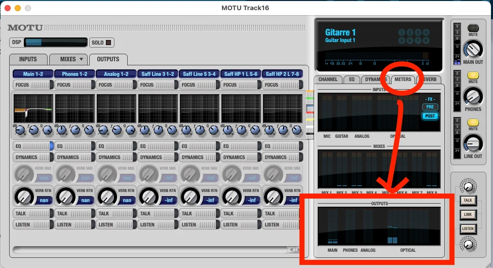

Als erstes musst Du in der Motu* Audio Setup Software die Optical Outs auf ADAT Optical stellen.
Evtl. braucht es dann ein paar Versuche wegen der Nummern und Namen der Ausgänge ("Welche Nummer hat denn jetzt der zweite Ausgang des ersten ADAT-Anschlusses usw.").
Das musst Du ausprobieren und notieren, danach ist es im Griff. Die Reihenfolge siehst Du aber auch im Motu Audio Setup, wenn Du auf "Edit Channel Names" klickst.
Wenn Du in der CueMix FX Software im rechten Bereich den TAB "Meters" auswählst, kannst Du dort übrigens kontrollieren, ob Signal an den Adat-Ausgängen anliegt. Bei mir sieht das z.B. so aus:
Man sieht, an ADAT 1und 2 liegt ein Signal an.
Bei Dir wird es etwas anders aussehen - je nach Interface sind bei Motu Ansichten und evtl. auch Menübezeichnungen unterschiedlich.

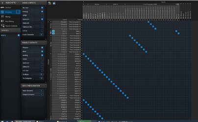

Bei mir sieht das anders aus. Wie sieht es bei dir aus @RK79 ?
Wie hier musst du in in den Spalten from Comuter, to computer und to mixer
soviele Kanäle angeben, die du brauchst und dann im Patchfeld patchen.
Ich hatte links angefangen meine Eingänge zu benennen, was aber in Cubase Chaos verursacht
hat. Ich würde die Benennung hier auf Standard lassen und die jeweilige Benennungen in der
DAW machen.
