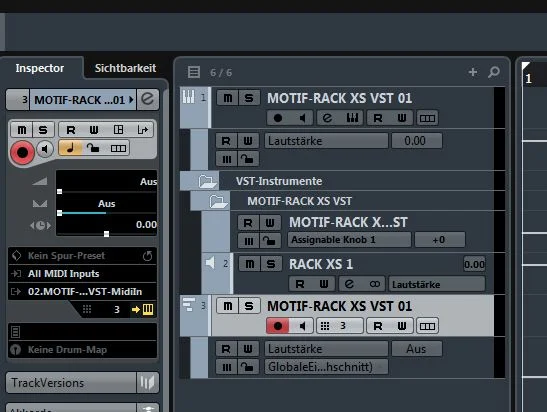

Die angehängte in Datei "Instrumentenspur oder Out&MIDI-getrennt.JPG" zeigt die beiden Versionen: a) die integrierte Instrumentenspur „MOTIF-Rack XS VST 01“ und darunter b) den Block mit Output „Rack XS 1 = 1. Stereokanal) und MIDI-Spur „Motif-Rack XS VST 01“.
Sack und Asche: Da hab ich einen Unsinn geschrieben.
Natürlich brauchst Du den VST-Editor. Nehme wiederum Bezug auf die beigefügte Abbildung:
Im Inspektor sieht man auf der Instrumentenspur oder auf der MIDI-Spur eine Zahl (die anwählbaren Midi-Kanäle 1 - 16) und ein Tastatur-Symbol. Klickst Du dort, öffnet sich der VST-Editor.
Stellt Du den VST-Editor auf "Multi" ein, bekommt Du 16 Kanäle eines Motif-Multis angezeigt. In diese 16 Kanäle kannst Du bekanntlich 16 verschiedene Sounds laden.
In der Abbildung ist die zweite MIDI-Spur auf MIDI-Kanal 3 eingestellt Im Editor (falls "Multi" aktiviert) wird automatisch der 3. Kanal hervorgehoben. Damit spielt die MIDI-Spur den Sound von Kanal 3 ab.
