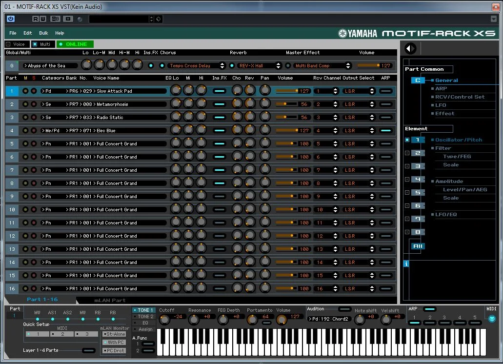

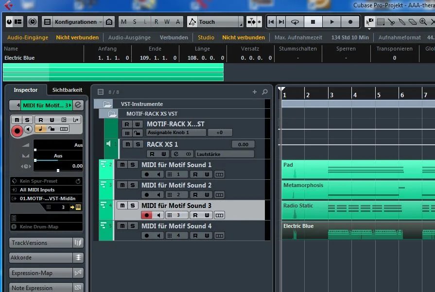

Wie ich lese, ist Dir das Arbeiten mit dem externen Instrument in Cubase klar. Weil ich’s aber vorhin schon getextet habe, schicke ich trotzdem.
Abbildung „VST-Editor-Multi“ zeigt ein geladenes Multi im VST-Editor namens „Abyss oft the Sea“. Ist vierstimmig.
Im Header ist Multi markiert. Wichtig ist die Spalte „rcv-Channel“. Der dort eingestellte MIDI-Kanal muss mit dem MIDI-Kanal der MIDI-Spur in Cubase übereinstimmen. Die Spalte „Part“ dient nur schnellen der Orientierung. Wie Du siehst, kann man für jeden Sound getrennt den Output , die Lautstärke, das Panning, einfaches EQing und Effekte einstellen (diese sind etwas tiefer vergraben).
Abbildung „Midi-Spuren“ zeigt, wie man dieses 4-stimmige MULTI in Cubase behandelt. Du hast 1 x das Motif-Rack VST und dazu 4 Midi-Spuren. Jede MIDI-Spur verweist im Inspektor auf dieses eine VST (hier 01.MOTIF … VST MidiIn), mit der Zahl darunter wählt man den MIDI-Kanal, der, wie oben angemerkt, mit dem Receive-Kanal im VST-Editor übereinstimmen muss.
Fehlerquelle: In der Liste der MIDI-Ausgänge finden sich neben „01.MOTIF … VST MidiIn“ weitere Einträge, die mit Motif XF zu tun haben. Ignoriere die. Es funktioniert nur mit Motif XF … VST.
Soweit.
Grüße
Peter-Gregor
