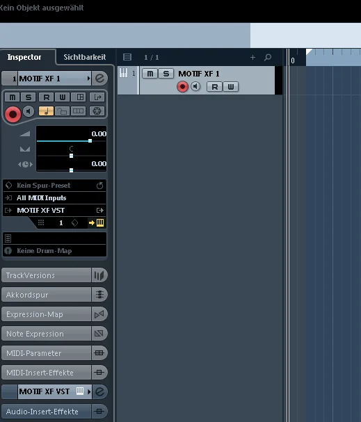

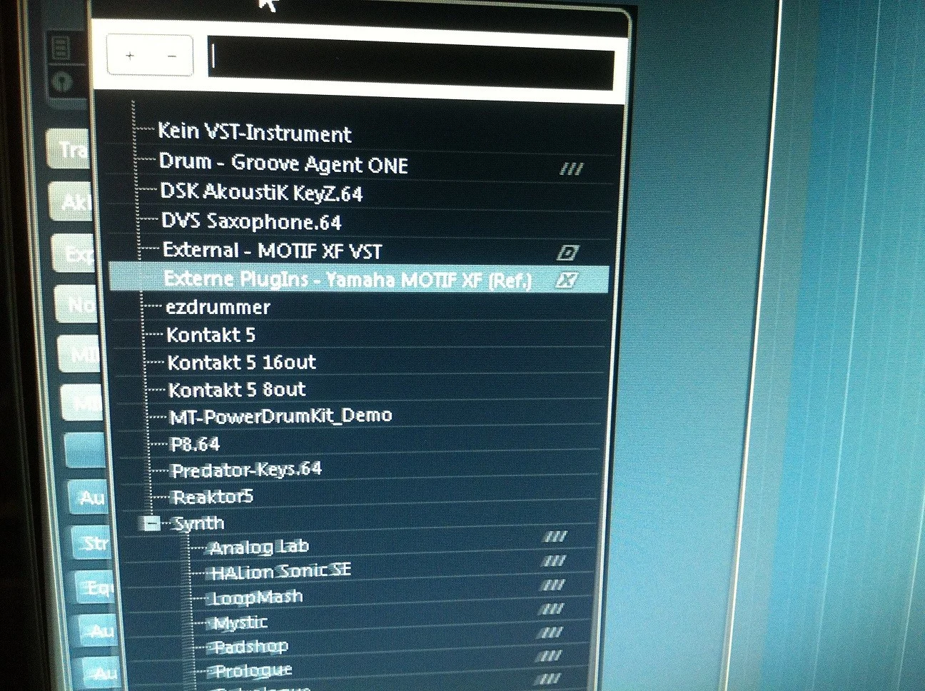

hallo,
habe ein problm mit dem Motif xf6 , diesen in Cubase 7.5 als externes gerät einzubinden.
er funktioniert als masterkeyboard und daw Controller einwandfrei. auch seh ich ihn als xternes gerät bzw als vst Instrument (siehe bild)
auch funktioniert der Editor, auch wenn er lange braucht bis er synchronisert hat.
nur den ausgewählten Sound höre ich nicht.
auch kann ich beim externes Instrument zufügen, den motif xf nicht aus wählen.
ich habe von midi Einstellungen keinen plan, denke das da was gemacht werden muss. aber was uns wie.
hab den motif über usb angeschlossen und das auch in der Utility eingestellt.
denke irgendwas in cubase muss ich noch machen.
nur was ?

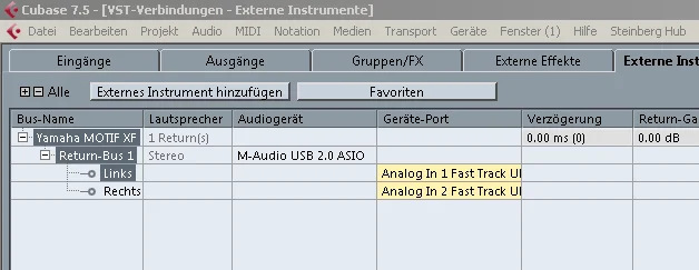

du musst den audio ausgang deines motif mit dem audio eingang deines m-audios verbinden !

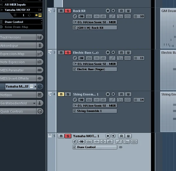

ich bin ein bisschen weiter gekommen.
ich kann jetzt die sounds schnell auswählen und höre auch den Sound, allerdings nur über den motif xf6 kopfhörerausgang und nicht von der daw. Und wenn ich einen anderen ausgang im inspector anwählen will, dann erscheinen da die VST Plug ins bzw. Instrumente ?!?!
was tun ?

L und R in Input 1&2 von deinem M-audio. So hast du es in den VST Verbindungen definiert !
ja es klappt, musste 5 und 6 wählen weil die ersten 4 eingänge fest auf ne core geht !! habs über patchbay gepacht !!!
danke danke danke track ...
gerne ;)
shit zu früh gefreut.
ich hab jetzt iregndwie das motif 2x drin.
das auf dem bild selektierte funktioniert soweit gut. ich kann es aber nur auswählen wenn ich eine neue instrumentenspur anlegen möchte.
will ich eine andere spur mit dem selketierten motif ändern, kann ich es nicht , weil ich es auch nicht auswählen kann.
ich kann auch eine 2te spur im gleichen projekt nicht mit dem yamaha motif anlegen. ich kann es nicht auswählen.
1. wie bekomm ich das external MOTIF VST gelöscht und
2. was muss ich machenh damit ich das YAMAHA MotifXF REF
immer auswählen kann.
gruss
