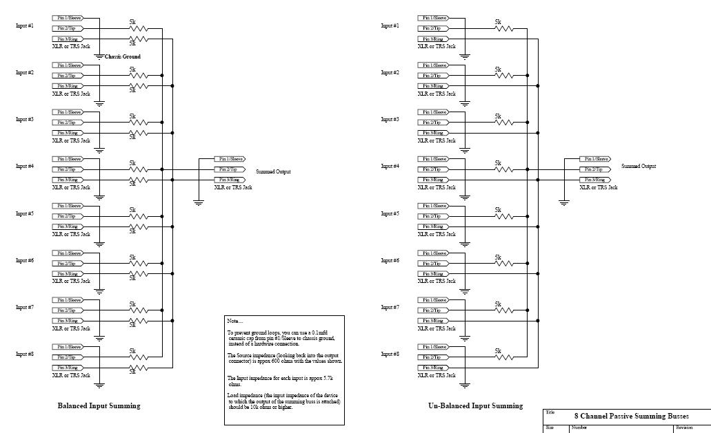

Das mit dem Summator verstehe ich nicht ganz, so wie ich es verstehe ist es aber falsch.
Wenn Du Ausgänge zusammenschaltest (lötest), belasten sich die (ja wesentlich) geringen Ausgangswiderstände gegenseitig, der Pegel sinkt.
hast du schon ein Schema von Summator (passiv/aktiv) angeguckt? Gibt es zuhaufen im Netz.
Hier die einfachste Variante sogar ohne Driver am Ende im Anhang
Ja, die kenne ich. Aber die Widerstände sind zum Entkoppeln der Eingangsquellen (so muß man das machen und nicht einfach ohne Widerstände zusammenlöten, wie ich oben im ps geschrieben hab. Das war etwas off topic, wird aber gerne falsch gemacht.).
Nur was Du falsch verstanden hast: Durch diese Widerstände sinkt der Pegel (es ist eine Reihenschaltung). Das heißt, der Pegel am Ausgang ist geringer und wird in der aktiven Variante mit einem Verstärker aufgeholt. Du hattest das genau umgekehrt interpretiert.
Grüße, Gunnar
