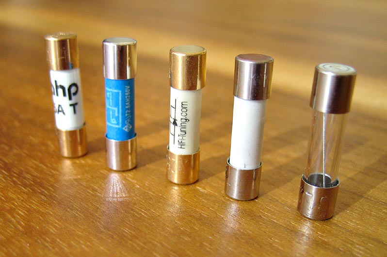

wie sieht die sicherung denn aus? ist es nur ein glasröhrchen mit einem "Faden" drin oder ist da auch noch Sand aussen rum?
Bei letzterer wirst du es mit bloßem Auge nicht erkennen (es sei denn sie ist tiefschwarz geworden aber das wäre wirklich fatal)
Bei der "nur" Glasrohrversion ist der Faden wie bei einer Glühbirne durchgebrannt.
1. Am Glasröhrchen der Sicherung hat sich ein weißer Niederschlag gebildet.
2. Ohm-Meter dranhängen und durchgang prüfen.
edit: Wenn es tatsächlich die Sicherung ist, unbedingt Sicherung mit gleicher
Spezifikation einsetzen !
@Backup
Tolles Bild. Das macht sich sicher gut an der Wand.
Die Dinger stehen ja da wie eine 1.

Wenn du dir das ausgedruckt hast und es als Poster an deine Wand hängst - Mach bitte ein Bild davon, damit alle an diesem Spaß teilhaben können!

Backup schrieb: Wenn du dir das ausgedruckt hast und es als Poster an deine Wand hängst - Mach bitte ein Bild davon, damit alle an diesem Spaß teilhaben können!
Backup, das war jetzt absolut positiv und überhaupt nicht sarkastisch von mir gemeint.
Das Bild sticht wirklich einfach ins Auge.
Technik kann auch ein Hingucker sein.

aber mal im Ernst - findest du die Sicherungen so - keine Ahnung - Wirkungsvoll - Aussagekräftig?!
1. Nein, war wirklich nicht ironisch gemeint.
2. Bild noch ein wenig besser in die Mitte rücken, und ich würde das tatsächlich einrahmen und hinhängen.
Du glaubst nicht, was die Leute heutzutage für einen Mist als Kunst verkaufen.
p.s. Ich gebe zu, es ist nicht immer einfach Emotionen in Text zu packen, ohne misverstanden zu werden.
