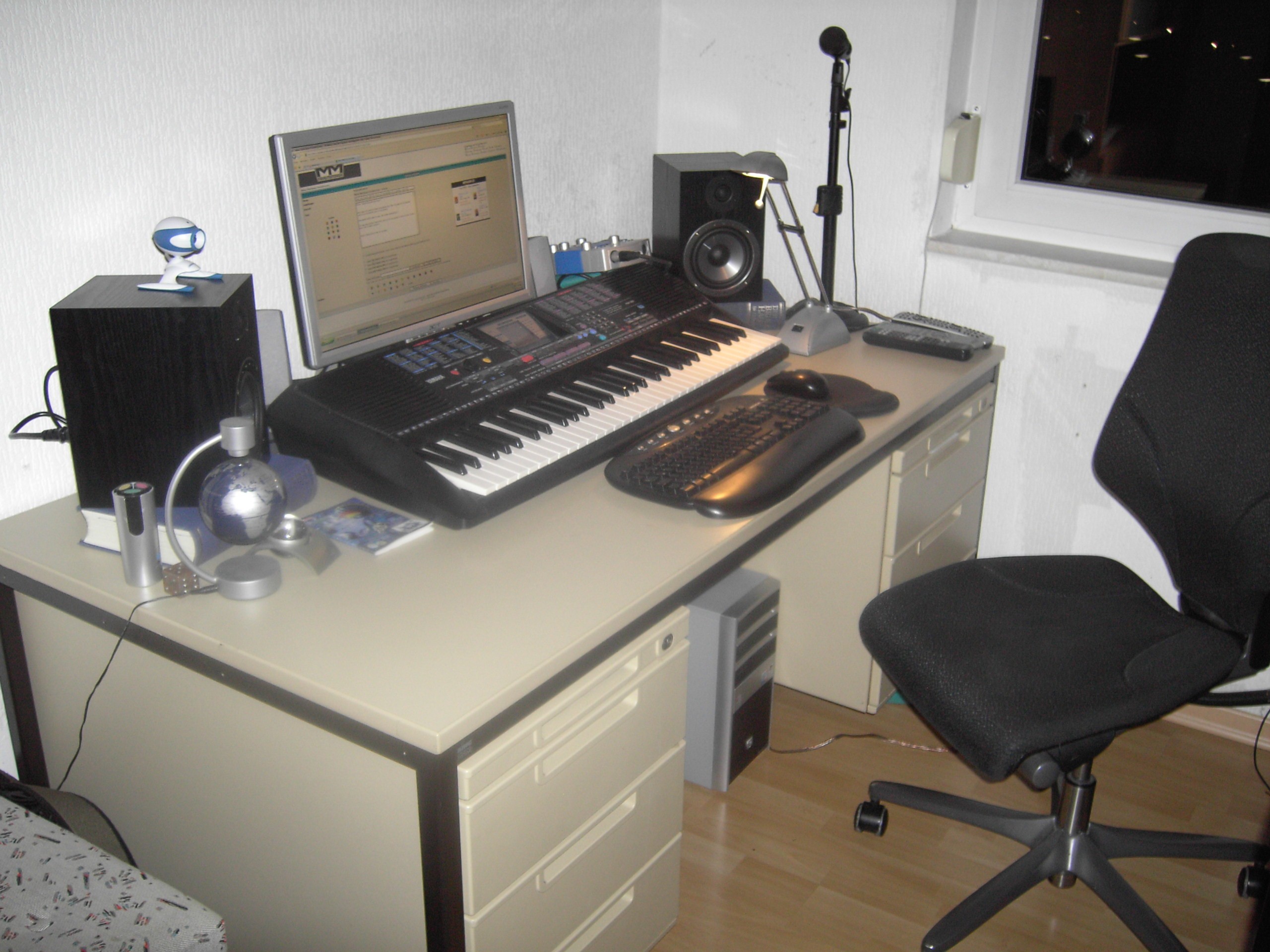

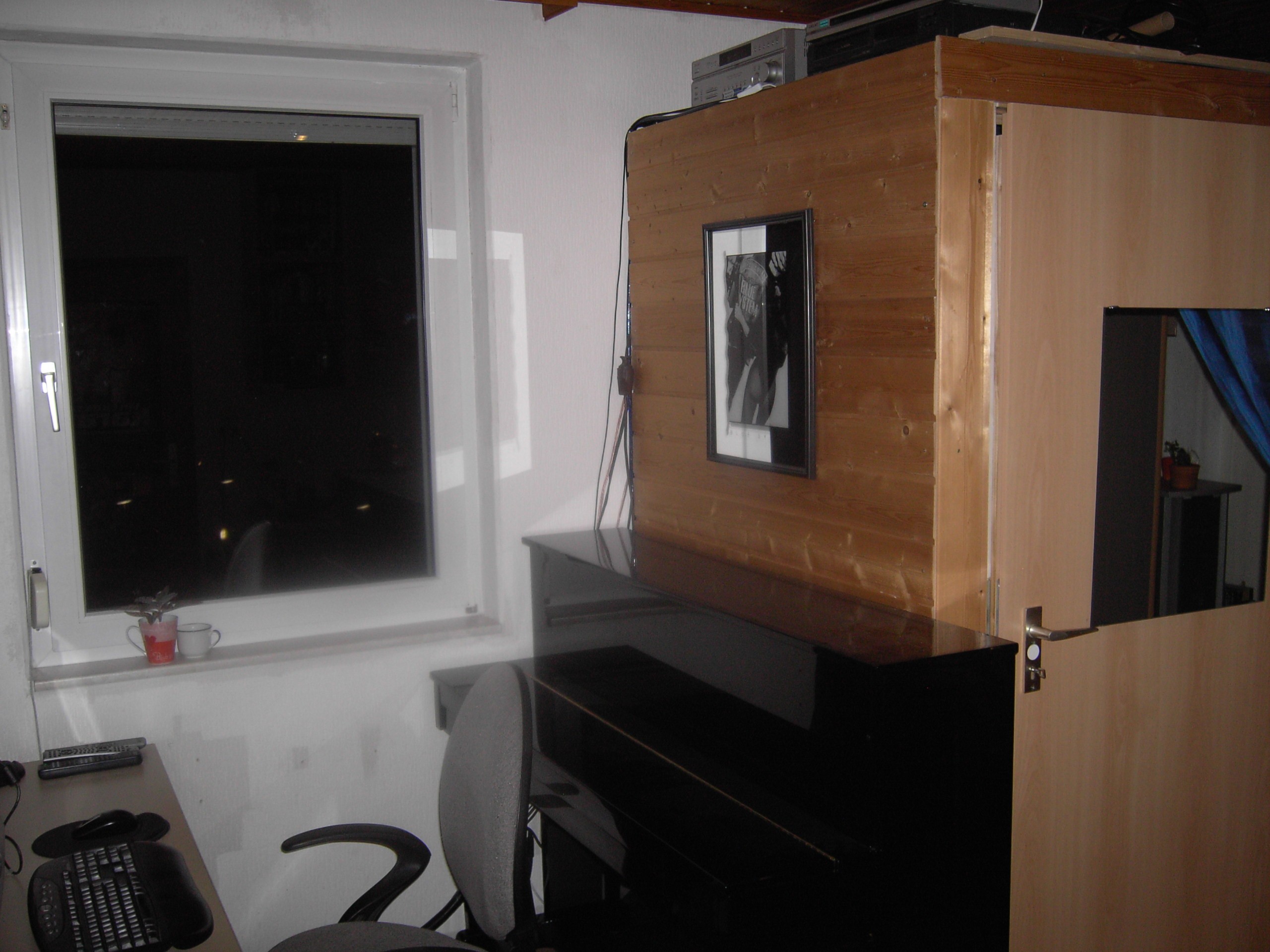

... wo wir schon beim Thema sind. Ich fang mit dem ganzen Zeug rel. an. Ich bin 17 Jahre und des ganze was man auf dem Bildern sieht ist 50% meines gesammten Wohnraums. Ich bin, abgesehn von den technischen Möglichgkeiten, lange noch nicht in der Lage irgendwelche Top-Mixe auf "den Markt" zu bringen.
Und ich hab so vor 1-2 Jahren meine Vocal-Kabine gebaut und bin damit sehr gut gefahren. Und daher liegt es mir nah, auch da selber Hand anzulegen anstatt da unmengen von Geld in irgendwas neues reinzupulvern (ganz abgesehn davon, dass die Raumgröße mich schon extrem von der möglichen Leistung einschränkt)
Ich möchte einfach das beste aus dem bestehendem holen und mich in die ganze Materie einleben. Ich steh noch weit am Anfang und plane auch keine Kariere als Tonmeister und will auch keine Hollywood-Streifen in dem Ding mischen;).
Und heimlich gesagt, gehts mir auch zum großen Teil ums optische, weil n "geiles Studio":D meinen Workflow schon gut steigert. Desshalb bin ich auch nicht der Fan von irgendwelchen komischen "Aushilfskonstruktionen" die vielleicht nen Tick besser sind (für mich vielleicht nicht mal hörbar) und dann scheiße ausschaun.... nennt die meine Einstellung unprofesssionnel.... aber es geht hier schließlich auch um Homerecording.... und mein "Home" soll einfach auch noch schön aussehn:D

ich hatte vor,
-den tisch um 30 cm in richtung zimmer zu schieben
-auf dem tisch eine kostruktion zu bauen, die mir
1. platz gibt, den tft in richtige höre zu bringen und des keyboard nach hinten zu versenken
2. möglichkeiten für akustische "module" (wie helmholzresonatoren) bietet und möglichkeiten für korrekte kabelführungen und anschlüsse...
... dieses gebilde verläuft dann an beiden seiten in solch eine Konstruktionen, um die es hier eigendlich geht...
und hinter mir, über dem klavier, würde dann noch platz für ein großes akustisches element (wie z.b. einen breitbandabsorber) haben...
soweit waren dann meine pläne
wenn ihr einen tip für irgend n free tool oder eine share ware geben könntet, mit dem ich des ganze "desginen" könnte, könnte ich des ganze hier mal "aufzeigen".... dann kann man es sich vielleicht besser vorstellen:)
